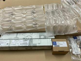

Mit diesem Blog möchte ich euch einige Bilder, sowie die positiven/negativen Punkte auflisten, was konkret bei der Nachrüstung zu beachten ist.

Folgende Teile werden für die Nachrüstung benötigt:
A205 820 15 01
A213 820 67 02
A205 680 23 35
A205 680 21 35
A222 900 03 08
Kosten ca. 200€
