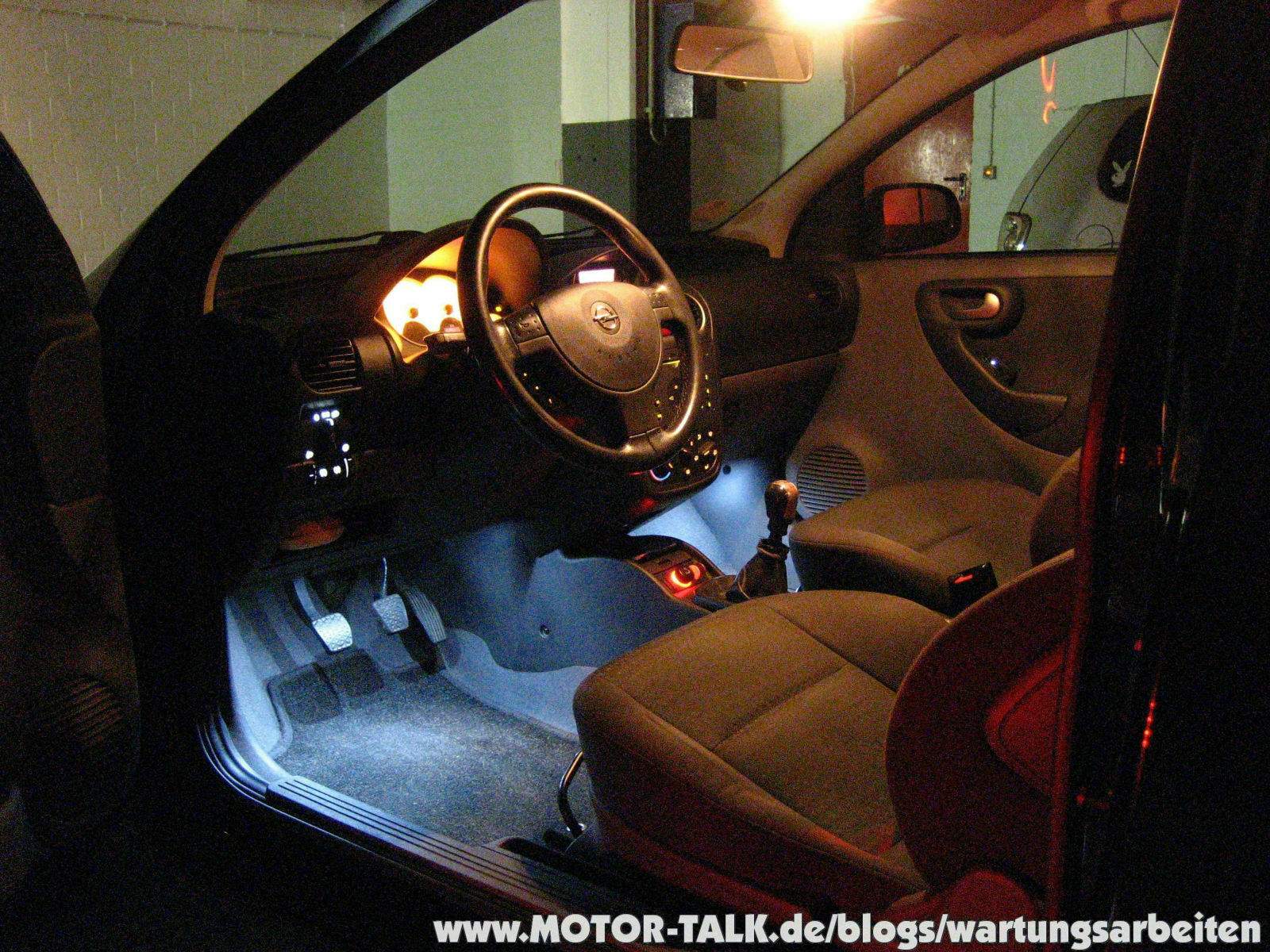

Benötigte Teile - LED's (je nach Wunsch welche LED's, Stärke und Farbe) - Widerstände (560 Ohm) - 2-adriges Kabel - Lüsterklemme
Benötigtes Material - 2 Schlitzschraubendreher - Torxschlüssel T20 - Dremel mit Schleif- und Bohraufsatz - Lötset - Heißkleberpistole - Isolierband
Schwierigkeitsgrad Mittel
Vorgehensweise
Nur als .pdf Datei vorhanden --> DOWNLOAD <--

Die Anleitung ist echt super, nur finde ich, das die Lichtfarbe deiner Fußraumbeleuchtung, so absolut gar nicht zu dem Rest der Innenbeleuchtung passt. Wenn schon verschönern, dann bitte richtig!

die anleitung ist gut, allerdings würd ich noch ein Warnschild verpassen, dass niemand die LED-Köpfe zu weit abschleift um nicht den Bonddraht zu beschädigen, aber ok![:D](https://static.motor-talk.de/data/smilies/biggrin.gif)
des weiteren hätte man auch pro Seite denk ich mal einen Widerstand nehmen können mit geringerer Impedanz und dann die LEDs in reihe schalten, aber ist ja am ende egal, wie manns macht, hauptsache es funzt![;)](https://static.motor-talk.de/data/smilies/wink.gif)
Finde auch, dass es am Ende nicht ganz so in deinen Wagen passt, aus dem einfachen grund, dass das Licht von der Farbtemperatur und damit auch verbunden mit der Helligkeit nicht so sehr in das Schmea vom Auto passt, aber dir soll es schließlich gefallen![;)](https://static.motor-talk.de/data/smilies/wink.gif)

Super gemachte Anleitung, ganz klar.
Daß die Farbe nicht passt finde ich aber auch ...das ist halt weil heutzutage alle geil auf LEDs sind. Ich denke auch die warmweißen LEDs die es ja seit einiger Zeit gibt passen nicht richtig zum Licht der Innenraumbeleuchtung. Deshalb hab ich mir für meine Fußraumbeleuchtung einfach zwei Kofferraumleuchten gekauft und die unten in die Abdeckung reingeklipst (Ausschnitte kann man mit Teppichmesser machen). Das sieht hinterher so aus als wäre es original so drin gewesen und die Lichtfarbe ist 100% identisch mit dem Rest weil Glühlampen drin sind.
Und zusätzlich hat man auch noch den Dimmer-Effekt von der Innenraumbeleuchtug ...könnte mir vorstellen daß der bei LEDs nicht so 100%ig funktioniert.

an alle. jeder hat seinen geschmack![;)](https://static.motor-talk.de/data/smilies/wink.gif)
es sieht jetzt nur so bunt im auto aus, weil ich noch nicht alles umgebaut habe. will es alles in weiß haben ausser paar kleinigkeiten![:)](https://static.motor-talk.de/data/smilies/smile.gif)
