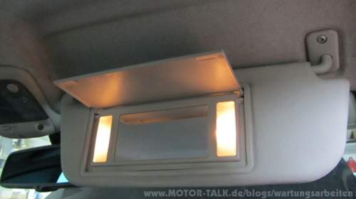

Nachrüstung einer Sonnenblende mit beleuchtetem Spiegel (Beifahrerseite)
Benötigte Teile
- Sonnenblende mit Spiegelbeleuchtung von einem Vectra B
- Ca. 1m Kabel min. 0,35mm²
- Lüsterklemmen oder Stecker zum selber bauen
Benötigtes Werkzeug
- Seitenschneider
- Schlitzschraubendreher
- Bohrer 5mm und 9,5mm
- 25 Torx
Schwierigkeitsgrad
Sehr Leicht
Vorgehensweise
Originale Sonnenblende demontieren. Alle 3 Torx schrauben raus drehen und Halter abziehen.
Hier sieht man schon das Loch wo die Leitungen durchgezogen werden.
Da die Löcher von der Corsa Sonnenblende größer sind als die vom Vectra, muss man dies aufbohren.
Vorsicht: Nur minimal aufbohren. Das Drehmoment von Akkuschrauber sollte nicht zu hoch sein. Bei mir waren es 5NM.
Kleines Loch durchbohren: 5mm
Für die Versenkung der Schraube: 9,5mm
2 Adrige Leitung bis zur Innenraumbeleuchtung oder einer anderen Stromquelle verlegen.
Im diesem Fall wurden die Leitungen zur Innenraumbeleuchtung verlegt.
Mit Lüsterklemmen verbinden. Nicht die tollste Lösung aber die schnellste :rolleyes:
Kabel rein drücken und Sonnenblende montieren.
Wenn man die Sonnenblende an der Innenraumbeleuchtung (Mit Leselampen) anschließen will, gilt die Tabelle der Kabelbelegung
Innenraumbeleuchtung Sonnenblende
Schwarz Rot
Braun Braun
Zündung einschalten und Spiegelblende aufklappen :cool:
Eine Idee von Dr.FeelGoodUlm. Danke für die Mithilfe am Projekt.
Arbeitsaufwand ~45 min ;)
