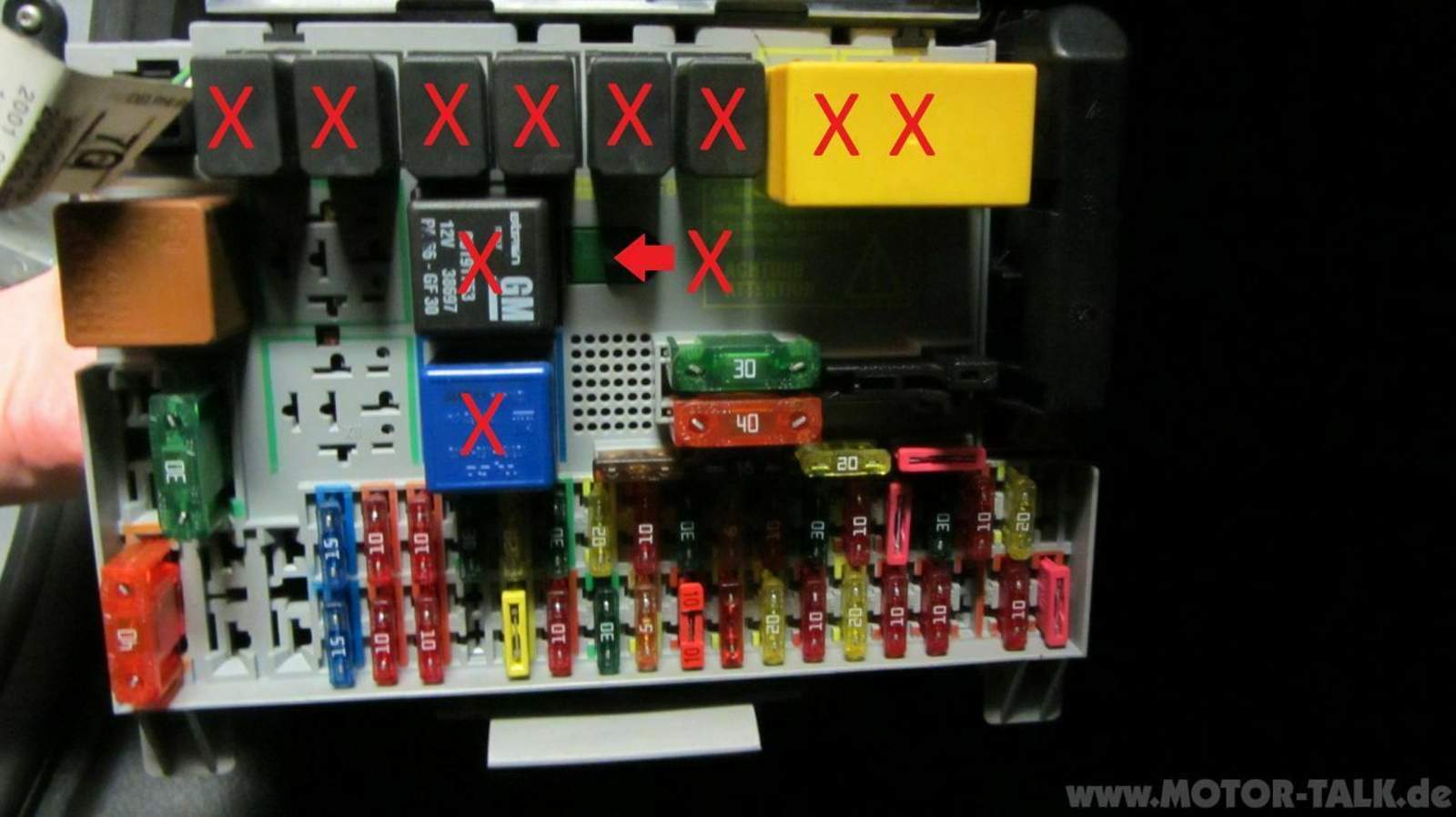

Als aller erstes muss die Batterie abgeklemmt werden.
Relais und Sicherungspin im Sicherungskasten heraus ziehen(markiert mit X).

warum so ne Fummelarbeit? Die Brücke zu löten ist völlig überflüssig. Löte doch einfach das Piezoelement raus, dann brauchst du nichts unterbrechen und kannst es immer sauber rückrüsten. Einfach die beiden großen Lötaugen absaugen oder mit Entlötlitze entlöten (an deinen Unterbrechungen und der Rechts daneben) und das Teil rausnemen!
Und um schöneren Sound zu bekommen, einfach da ein anderen Summer einlöten, bzw da dein Signal her nehmen für den externen Gong. Dann brauchst du auch nicht an die Kabelage und dort rumwerkeln. Dann funzt das auch so wie der Originale, da am selbigen Kontakt abgenommen.

So ganz einfach ist es nicht den Summer auszulöten. Dazu gibt dieser Summer 3 verschiedene Geräusche von sich. Ist also nicht PnP tauschbar.
Wie gesagt. Jeder so wie er möchte. Es ist halt ein Vorschlag von mir den du nicht umsetzen musst.
