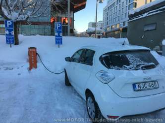

Und noch was: wir diskutieren, und in Luleo (das ist im absoluten Norden Schwedens, dicht am Polarkreis) wird gehandelt: ZOE an der Ladesäule. Wir waren dort 5 Tage, und die Säule hatte eigentlich immer Besuch, meistens ZOEs, ab und zu mal ein Tesla, aber kein VW.

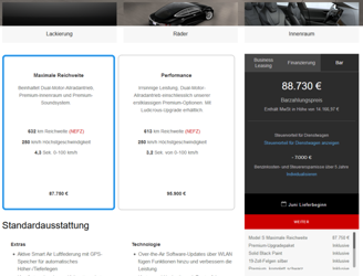

Model Y wurde vorgestellt und kann jetzt schon bestellt werden. Model 3 SR+ kann für 44.000 € bestellt werden... Tesla hat die Preise für Model S und X kräftig gesenkt (35 und 25%!!!)
Lt. Wikipedia kostete das Einstiegsmodell in D mit 70kWh mal 78kEUR, aktuell sind's ca. 88kEUR, also teurer. Dafür fehlt die achsogelobte SC-Flat, die zu Beginn ein paar kEUR ausmachte (und später zwangsweise dabei war). Auch ist keine 22kW-Typ2-Lademöglichkeit für das Model S mehr zu bekommen, auch nicht für einen Aufpreis (nur deutl. weniger Leistung).

Model 3 gibt es für die Hälfte eines Model S.
