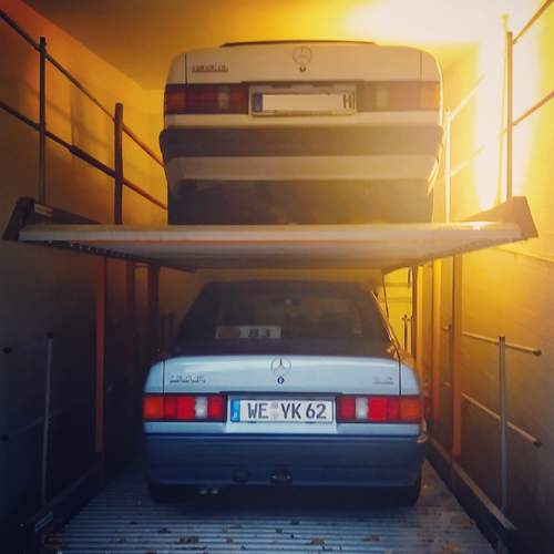

In guter GesellschaftIn guter GesellschaftWie beabsichtigt wurde der W201 geschont und hat einen passenden Garagennachbarn gefunden. Seit dem Umzug nach Weimar habe ich ihn alle zwei Wochen entweder am Wochenende oder unter der Woche am Abend auf kleineren Touren hier im Freistaat bewegt. Seit dem Umzug Ende Januar habe ich ihn jedenfalls nur zweimal jeweils von der Hälfe wieder vollgetankt. Zum Pendeln benutze ich Fahrrad und Bahn, so dass ich mein bisheriges Spritgeld anderweitig in den Wagen investiert habe: Einmal knapp 700,00 € für Kosmetik und einmal genau 2,35 € um ihn wieder fahrbar zu machen. :)
