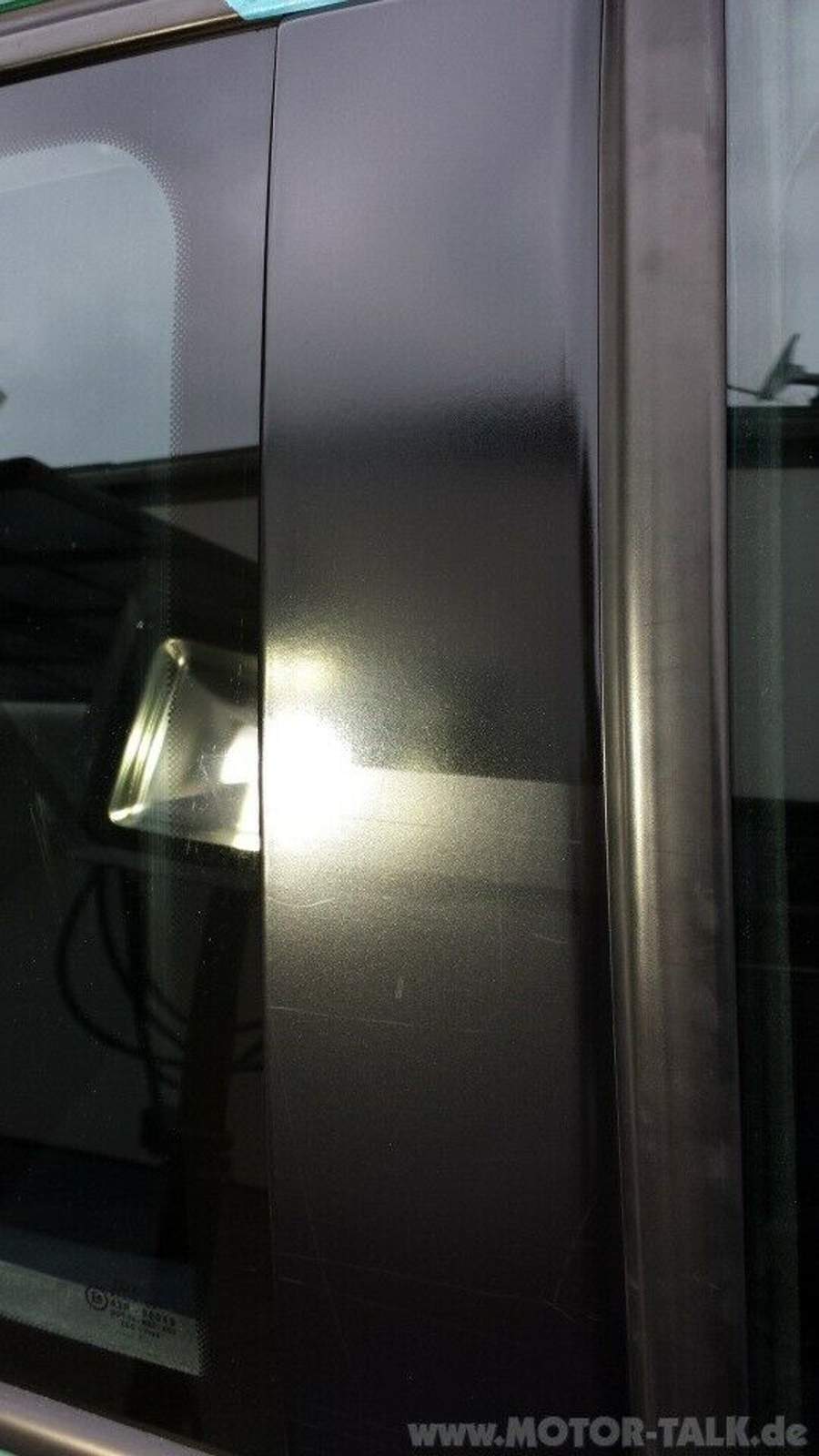

Hier gibt´s ein kleines Beispiel, wie schnell man sehr gute Ergebnisse im Bereich der Fahrzeugpflege erzielt.
Es geht um meine B-Säulenabdeckung, die in einem sehr schlechten Zustand war. Diese ist bei mir nicht in Wagenfarbe, sondern schwarz.
Keine Ahnung ob lackiert, pulverbeschichtet oder doch was anderes. Die Oberfläche ist sehr rau und Klarlack ist definitv auch keiner drauf.
Vielleicht hat ja jemand einen Tipp ;)
Dieses Teil hatte ich bei meiner Erstaufbereitung im Frühjahr völlig außer acht gelassen. Ich hatte keine kleinen Pads und ich wusste auch gar nicht, ob das Teil überhaupt "polierbar" ist.
Ein Freund hat mir für die Lupus Exzenter den kleinen Stützteller samt Pad geliehen.
So konnte ich eben ausprobieren, was da so möglich ist.
So sah es vorher aus:
VorherVorherVorherVorherVorherVorher
Also schnell das Teil gereinigt und dann mit der 2500er Menzerna losgelegt.
Schon nach einer Minute auf Stufe 6 hat sich der Anblick des Teils komplett verändert.
Da aber 1-2 fiese Kratzer noch drin blieben, musste ich noch länger ran, auch wenn man diese kaum gesehen hat. Aber wenn, dann richtig^^
Da die Abdeckung ja nicht sonderlich groß ist und sich dementsprechend erwärmt, musste ich zwischendurch immer mal wieder warten, bis es wieder abgekühlt ist.
Ich würde sagen, pro Seite habe ich so 10-20 Minuten gebraucht.
Ein Problem trat bei der Sache aber auf. Den Übergang von poliert zu unpoliert konnte ich selbst nach mehreren Durchgängen nicht angleichen. Dies ist, zumindest im Scheinwerferlicht, aber nur leicht zu sehen.
Wenn man sowas direkt in einem Stück macht, gibt´s auch keine Probleme.
Ich bin mit dem Ergebnis sehr zufrieden. Nicht nur die Kratzer sind raus, sondern die Oberfläche wirkt dunkler und glänzt mehr als vorher.
Jetzt kommen wir natürlich zum Wichtigsten, die Bilder.
50/5050/5050/5050/5050/5050/50
NachherNachherNachherNachherNachherNachher
Fazit: Durch die Politur der Abdeckung bekam das ganze Auto direkt ein viel hochwertigeres Aussehen. Dabei war dies sehr schnell und einfach erledigt. Mit den richtigen Mitteln und Werkzeugen kann man einiges erreichen.

Hmm, ich bin mir nicht wirklich sicher, aber ist die B Säulenabdeckung beim A3 nicht aus Kunststoff?
Es sieht auf jeden Fall besser aus als vorher obwohl es mir einen Tick zu speckig wirkt. Richtig Hochglanz wie beim Glanzpaket wäre natürlich noch schöner ;)

Mh Folie kann ich mir irgendwie schlecht vorstellen. Aber man kann sich ja irren^^
Meiner hat schwer an den Türen und den Dachleisten mit Rost zu kämpfen. Das muss ich dringend angehen.
Ich wollte den schon noch ein paar Jährchen behalten.
@ chrissA4
Müsste Metall sein. Ich kenn aber auch Hochglanz-Kunstoffandeckungen z.B bei Golf 6.
Da kommen noch schneller Kratzer und Swirls rein. Sieht aber auch gut aus.

Das ist keine Folie, das war mal Mattlack - dessen matte Oberfläche ist jetzt glänzend poliert.

Ich weiss jetzt, was es ist. Einfach Plastik^^
Hab´s mir nochmal genau angesehen.
Wusste gar nicht, dass Kunststoff sich so gut polieren lässt.
Ich hab das Plaststar mit Silikon, blöd.
