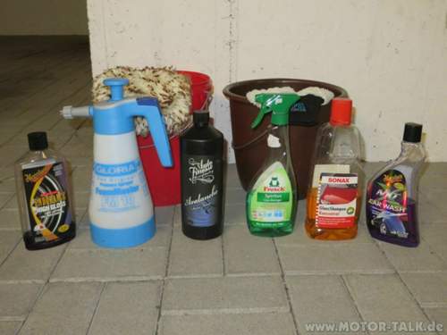

ich möchte hier meine Erfahrungen mit der Gloria Foam FM 10 teilen. Verwendet wurden für die Fahrzeugreinigung folgende Produkte.
- 2 Eimer
- Lupus Basic Waschhandschuh (untere Zone)
- DODO JUICE Wookie Fist Waschhandschuh (obere Zone)
- Floria Snow Foam FM10
- Auto Finesse Avalanche Snow Foam
- SONAX Glanz Shampoo (für die Felgen)
- Meguiars NXT Car Wash (für den Lack, 20ml auf 10 Liter Wasser)
- Meguiars Endurance High Gloss (für die Reifen)
- Frosch Glasreiniger
- diverse Mikrofasertücher für die Aussentrocknung und Innenreinigung
Übersicht PflegeprodukteÜbersicht Pflegeprodukte

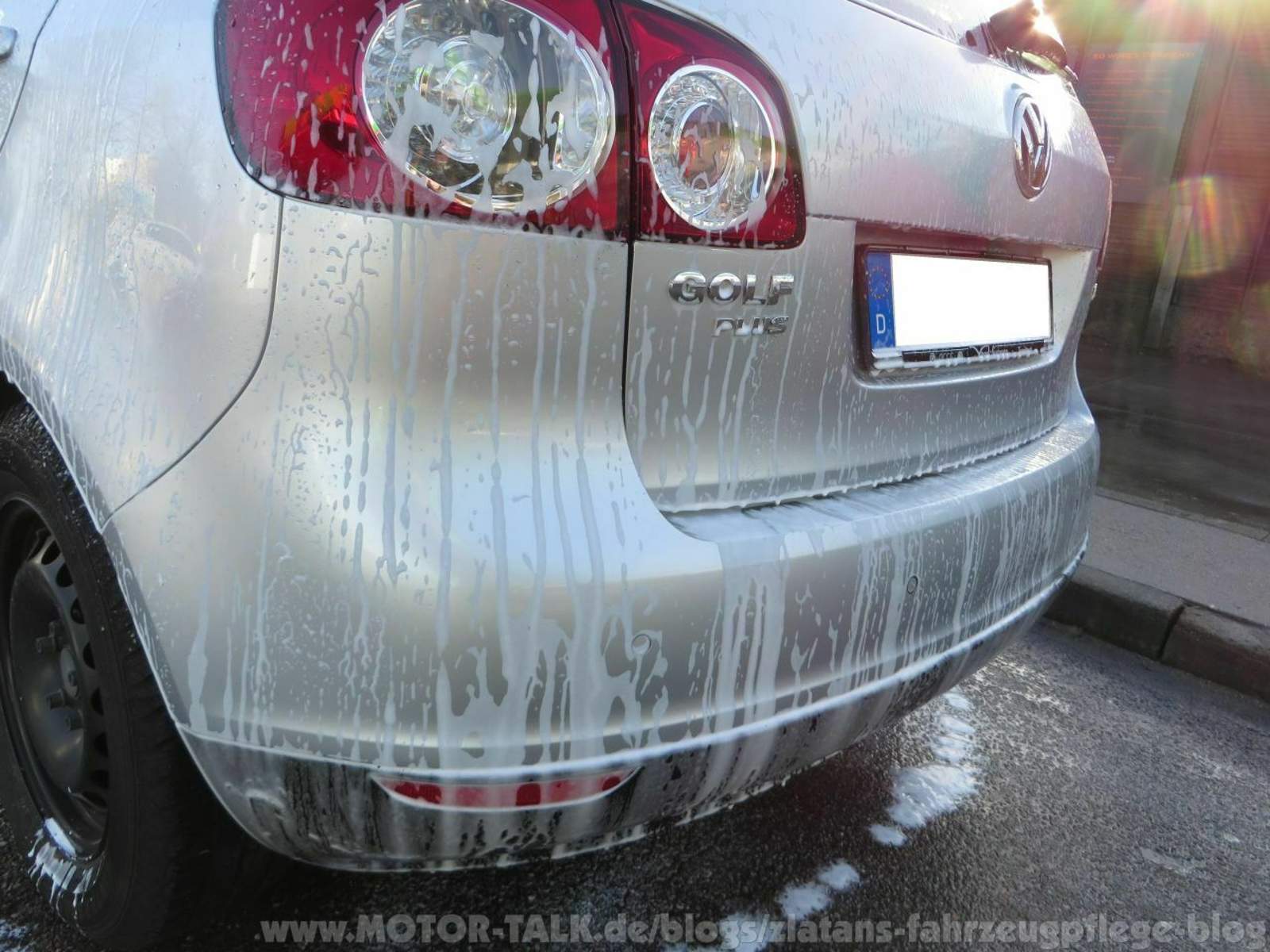

Versuch 1:
Es wurden 10ml "Auto Finesse Avalanche" auf 1 Liter kaltem Wasser (der max. zulässigen Menge Wasser) gemischt. Die FM10 wurde dann auf max. Druck gebracht (geht ohne große Anstrengungen). Der Betriebsdruck reicht aus, um z.B. Kotflügel, Reifen und eine Türe ausreichend mit Schaum zu benetzen. Danach muss die FM10 wieder "aufgepumpt" werden und der Vorgang am restlichen Fahrzeug wiederholt werden.
Ergebnis:
Das Ergebnis war nicht zufriedenstellend. Der Schaum ist sehr flüssig und fließt sehr schnell ab.
Das Bild wurde ca. 1min nach Auftrag gemacht.
Mischung: 10ml auf 1 Liter WasserMischung: 10ml auf 1 Liter Wasser

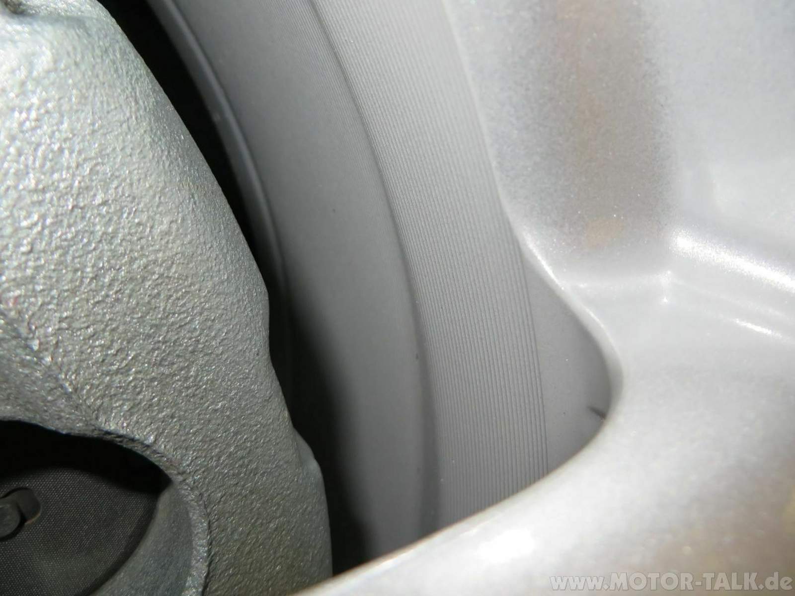

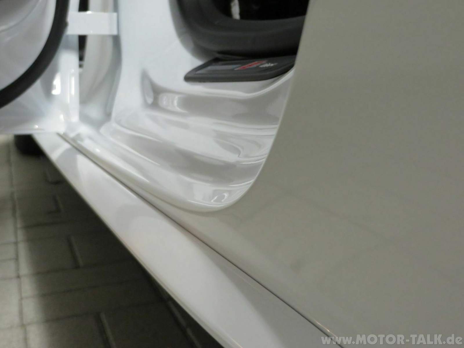

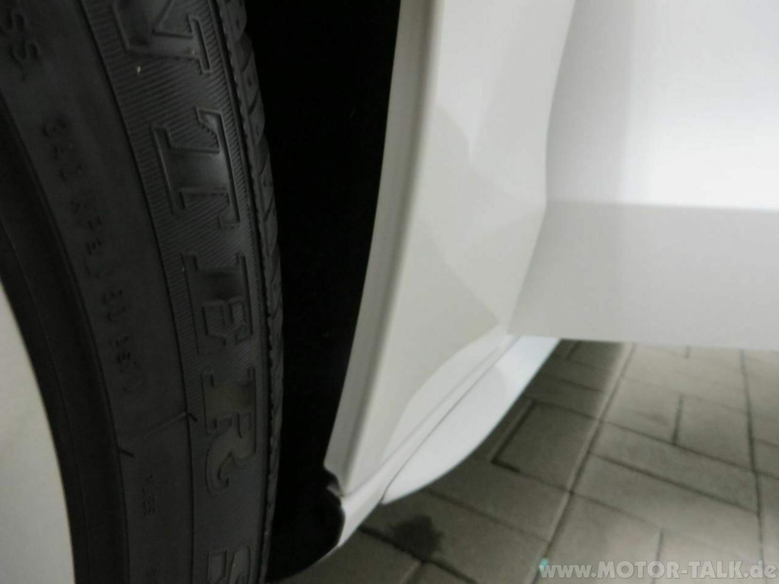

Hier noch zum Schluß, das Endergebnis:

SchwellerSchweller

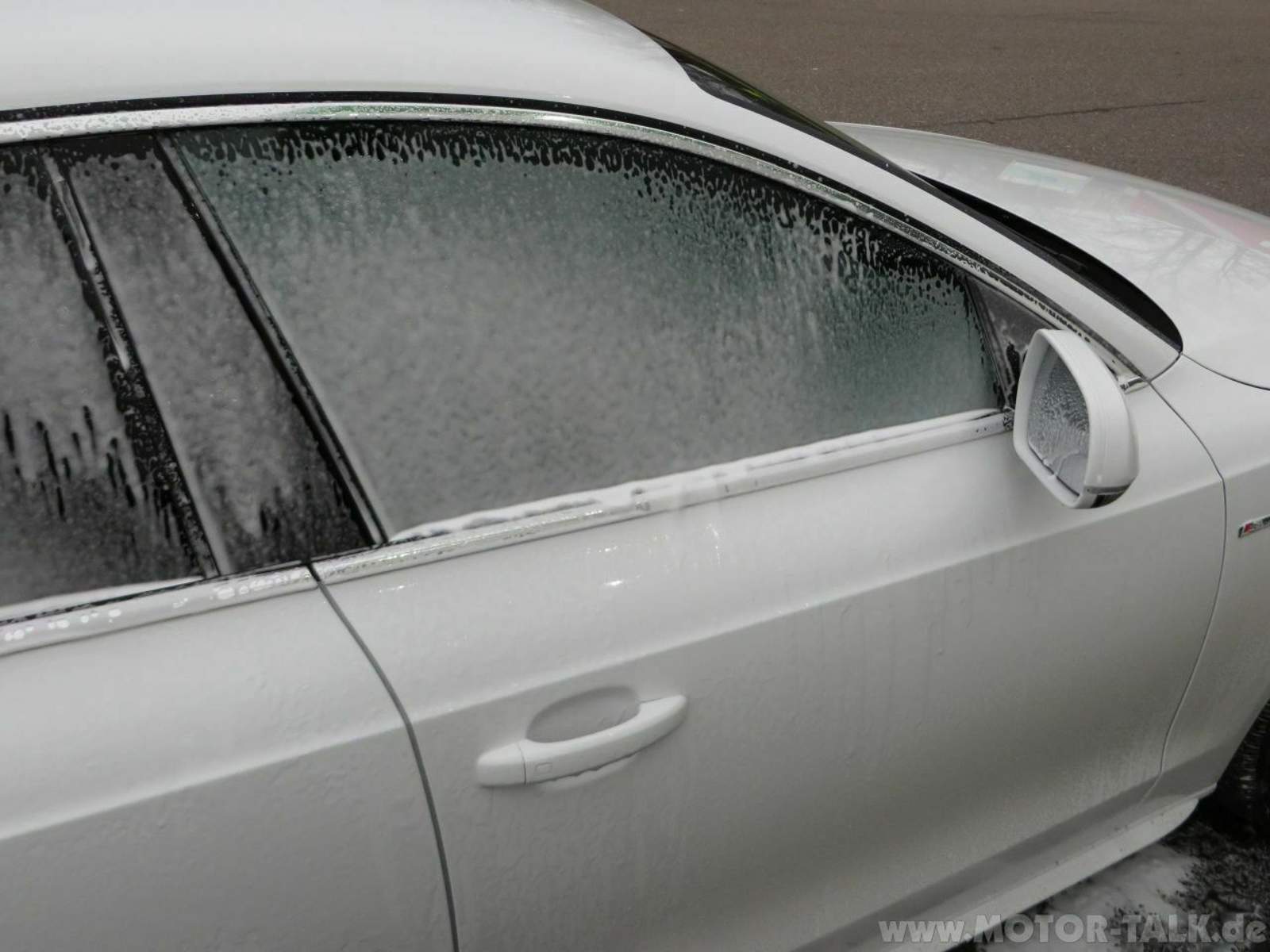

31.12.2013: Fortsetzung mit entmineralisiertem Wasser:
Habe den schönen Vormittag genutzt um zu untersuchen ob entmineralisiertes Wasser ein besseres Schaumbild erzeugt als das normale Leitungswasser mit einem hohen Wasserhärtegrad.
Das Mischungsverhältnis habe ich natürlich bei 20ml auf nun 1 Liter entmineralisiertes Wasser gelassen.
Hier nun das Schaumbild aufgenommen 1min nach Auftrag:
Mischung: 20ml auf 1l entmin. WasserMischung: 20ml auf 1l entmin. WasserMischung: 20ml auf 1 Liter WasserMischung: 20ml auf 1 Liter Wasser
Leider habe ich nicht den gleichen Winkel beim Fotografieren getroffen, aber ich denke man kann sehen, wenn man die Fensterflächen betrachtet, dass es keinen nennenswerten Unterschied zwischen dem entmineralisierten und "hartem" Wasser gibt. Wenn überhaupt scheint das "harte" Wasser etwas schäumiger.
Ich stelle mal die These auf, dass der Härtegrad des Wassers nicht entscheidend für die Qualität der Schaumbildung ist, sondern durch das verwendete SnowFoam bestimmt wird. Ich werde deshalb, weil es auch bereits oft genannt wurde, das "ValetPRO" kaufen und es mit dem "Auto Finesse" vergleichen.

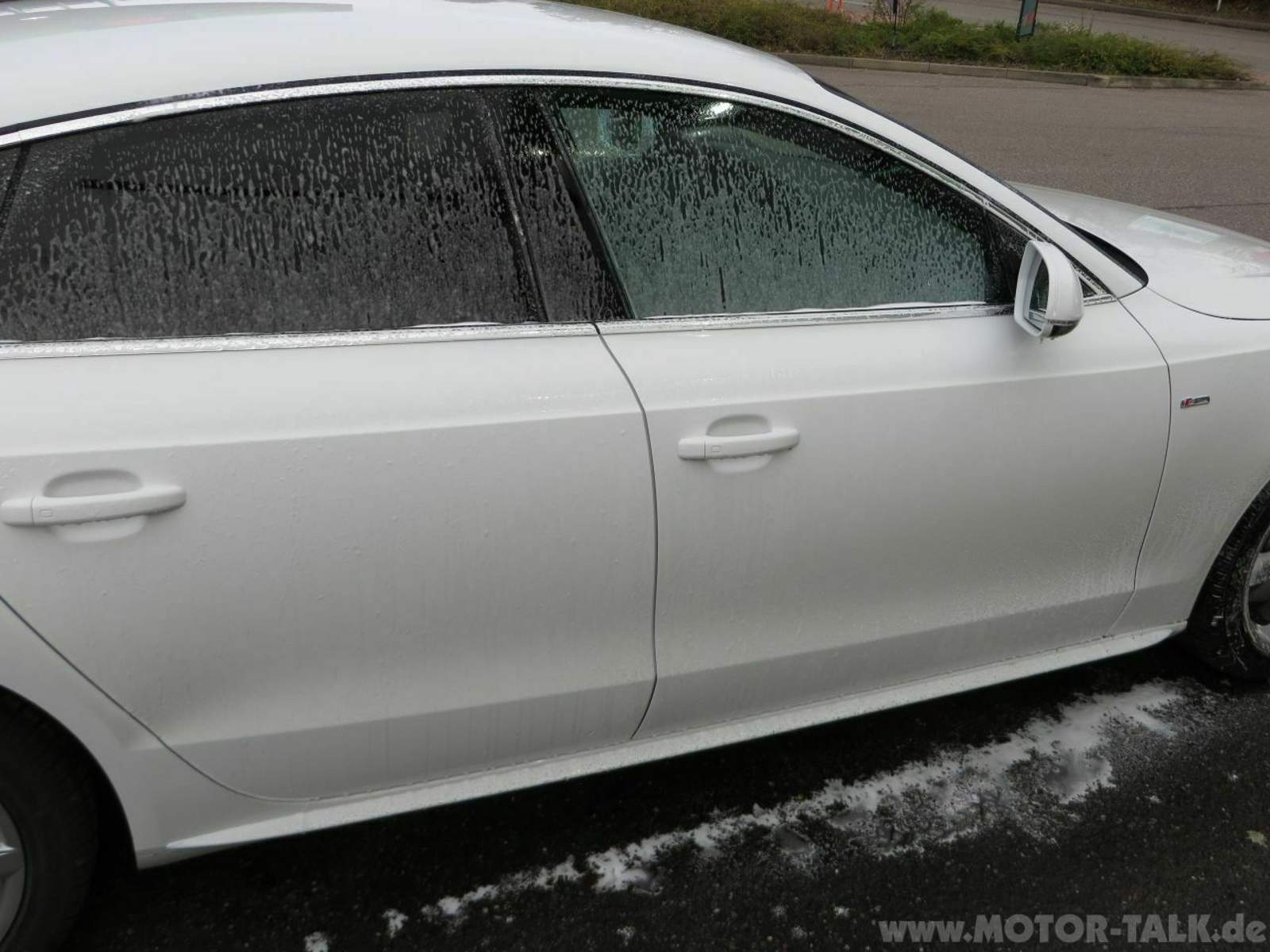

Hier noch ein paar Bilder ca. 5min nach dem auftragen:
5min später, Beifahrerseite5min später, Beifahrerseite5min später, Heck Fahrerseite5min später, Heck Fahrerseite5min später, Heck5min später, Heck
