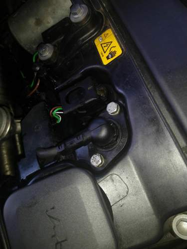

ich habe bei meinem 316ti/N46 vor ein paar Tagen den Geruch von verbrennendem Öl bemerkt. Es sieht so aus, als ob am Öldeckel Öl austritt und dann unter der Zündspulenabdeckung hindurch an der in Fahrtrichtung rechten Seite des Motors hinunterläuft und dort verbrennt.
Jetzt kommen mir 2 naheliegende Ursachen in den Sinn:
1.) Ich habe beim Ab-/Anbau und der Reinigung des Öldeckels letzte Woche den Deckel oder die Dichtung beschädigt.
2.) Das bekannte KGE Problem hat mich getroffen.

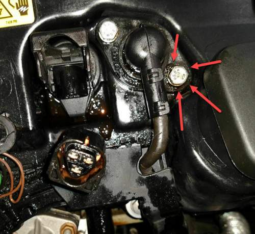

Hallo
Kommt das Öl wirklich vom Öldeckel? Oder vom Stecker des Exenterwellensensor direkt daneben unter der Motorabdeckung?
Da ist ein Dichtflansch mit 2 Schrauben, der wird gerne undicht ;)
Wenn du einen leichten Unterdruck hast, ist die KGE in Ordnung ;)

Ja diesen Dichtflansch kann man ersetzen ohne Demontage vom Ventildeckel.
Sei aber vorsichtig beim anziehen der 2 Schrauben, das Gewinde im Ventildeckel dreht leicht über.......
@Stormy78 schrieb am 29. Januar 2020 um 21:58:34 Uhr:
Nicht das Gewinde, die Messinghülsen! Lassen sich aber mit 2-komponenten Klebr wieder einsetzen.

Ich muss jedoch eingestehen, den Dichtflansch des Exenterwellensensor nie wirklich dicht bekommen zu haben. Alles Halbjahresmaßnahmen, länger bleibt die Stelle nicht dicht.
Jede Milchtüte mit Schraubkappe ist Hightech in Vergleich zur BMW Konstruktion.

Wie funktioniert denn der Austausch des Dichtungsflansches?
Das ist im TIS leider nur rudimentär beschrieben: https://www.newtis.info/.../Hqp0yOml
Was ist denn an Vor- und Nacharbeiten nötig?
Passt dieser Ablauf (FRAGEN IN FETT):
- Zündspulenabdeckung abbauen
- Stecker am Sensor abziehen
- Die beiden Schrauben lösen
- Den alten Dichtflansch abnehmen
- MUSS HIER WAS GEREINIGT WERDEN?
- Dichtmasse auf den neuen Dichtflansch auftragen
- Neuen Dichtflansch einsetzten und ausrichten (IST DAS MIT DEM AUSRICHTEN OFFENSICHTLICH?)
- Die beiden Schrauben wieder montieren (BRAUCHE ICH NEUE SCHRAUBEN? WIE IST das Drehmoment?
- Stecker wieder einstecken
- Zündspulenabdeckung wieder anbauen
Passt das so? Gibt es dazu noch Kommentare? Habe ich was vergessen?
Danke für eure Hinweise.
Markus
Zwei Schrauben, reinigen mit dem Bremsreiniger, nicht zu fest anziehen, ausrichten muss man nichts.

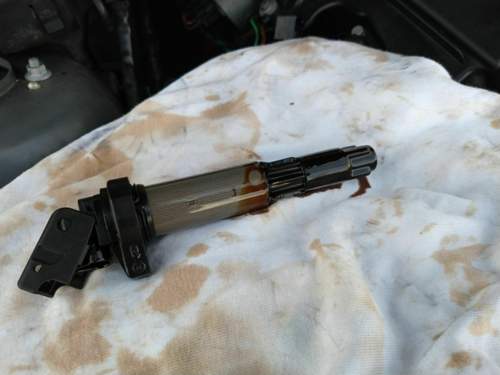

nun bin ich mit meinem Latein endgültig am Ende..
Ich hatte gerade die Zündspulenabdeckung nochmals unten.
Die hoffentlich gute Nachricht ist, dass ich weder bei 15 Minuten Leerlauf, noch bei 10 Minuten sportlicher Fahrt einen Ölaustritt an dem Dichtungsflansch des Exzenterwellensensors feststellen konnte.
Die schlechte Nachricht ist:
Nachdem ich die Zündspule an Zylinder 1 gezogen hatte, stand in dem „Loch“ zu gut 1/3 Öl.
Mir fallen jetzt 3 Möglichkeiten ein, wo das herkommen könnte:
  1. Von oben reingelaufen. D.h. dann wäre doch einfach der Öldeckel undicht gewesen und hat einfach alles eingesaut. Dann wäre ich jetzt nach dem Saubermachen fertig.
  2. Von unten aus dem Brennraum. Kann ich mir eigentlich nicht vorstellen, das sollte sich doch am Fahrverhalten bemerkbar machen, wenn die Zündkerze nicht richtig abdichtet. MKL hab ich auch keine.
  3. Das Öl könnte irgendwie von der Seite kommen, also aus dem Ventildeckel. Wie kann ich das prüfen? Ich kann mir nicht vorstellen, dass es gut ist ihn länger auf 3 Pötten laufen zu lassen um reinzuschauen zu
können.
Was würdet ihr nun tun?
Danke & Gruß
Markus
Also von unten schließe ich mal aus ;)
Wenn dann kommt es von er VDD oder halt von oben.
Mache alles sauber und mit Bremsenreiniger trocken und dann öfters gucken.
Dann siehst du schon, wo es herkommt ;)

Beim Zylinder 1 und 4 ist so ein Kunststoff Distanzrohr mit Dichtung oben und unten im Zündkerzenschacht verbaut. Könnte auch da undicht geworden sein. Und fasse mal die Vakuumpumpe an, die tropft auch gerne mal auf den Krümmer und riecht nach Öl (Nockenwelle Auslass Richtung Innenraum)
@HighMilkyWay um dieses "Rohr" aka Zündkerzendom zu ersetzten/neu abzudichten muss leider auch der Ventildeckel runter. Die Vakupumpe hab ich vor 2,5 Jahren neu machen lassen, die hat damals nämlich so gesifft, dass das Öl über den unterdruckschlauch in den Bremskraftverstärker gelaufen ist und dieser gleich mit kaputt war.
Was mich wundert ist, dass das Problem ziemlich genau nach dem Zündkerzenwechsel angefangen hat.
Markus
