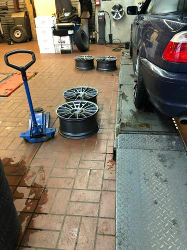

Ich fahre einen E46 330i bj 2003 individuell mit m Paket in der Facelift Variante. Ich weiß das meine Radkästen wie bei allen 330ern vorgebördelt ist, aber selbst nach Stunden langen recherchen im Internet und einigen Besuchen bei Fachhändlern konnte mir niemand wirklich weiter helfen.
Ich möchte mir neue Alus holen aber weiß einfach nicht welche Größe. Da ich im Internet viel gelesen habe das man bei 19 Zöllern viel am Auto machen muss würde ich mich wohl für 18 Zöller entscheiden falls mir keiner das Gegenteil beweisen kann. Ich möchte gerne auf der Hinterachse 255er oder so wie jetzt auch auf meinen 17 Zöllern 245er Reifen. Mir ist dabei aber schon wichtig das die Reifen nicht soweit im Radkasten verschwinden sondern so weit wie nur möglich nach außen kommen damit es optisch einfach besser aussieht. Welche Einpresstiefe wäre in meinem Fall denn Ideal? Wäre dankbar über Antworten gleich in Kombination mit Reifen die keine Balonreifen Optik vorweisen. Kann mir da einer vielleicht aus eigener Erfahrung sagen was ich optimaler Weise bestellen kann. Bin echt schon am verzweifeln weil wenn ich sie erst mal gekauft habe ist es zu spät.

Hallo, ich persönlich wüsste nicht, warum man für 19 Zoll viel umbauen muss. Das hängt doch schließlich von der Einpresstiefe und der reifengröße ab. Der eigentliche Umfang vom Reifen darf nicht größer als bei einer 18 Zoll Felge sein. Ansonsten müsstest du deinen Tacho neu abgleichen lassen.
Ich persönlich fahre auf meinem 330 Cabrio, Z4 E85 und 330xi Touring die klassische Kombination: VA 225 40 18 et47, HA 255 35 18 et50.
19 Zoll finde ich nicht gut, da mir das Auto dann zu Hoppelig wird.

Hallo, fahre auf unserem E46 330i Cabrio ohne Probleme 19 Zoll OZ Felgen mit 8.5j ET34 vorne und 9.5j ET40 hinten! Bei 225/255 Reifenbreite

Ohne Probleme passt das sicherlich nicht. Es ist bei den Hinterrädern gerade so die Grenze für Cabrio und Coupe. Der TE hat aber eine Limo. Da liegt dann der Reifen beim verschrenken dann an der Radlaufkante an.

Doch tut es! Räder rauf, auch voll eingefedert/eingeschränkt kein Kontakt zum Kotflügel. Probleme hatte ich nur mit ET34 hinten, hatte dann bei starken Schlaglöchern mal am Kotflügel geschliffen.
Komfortabel ist es natürlich nicht, aber durchaus fahrbar. Aber ich denke jedem ist klar das 17 Zoll für ein Fahrzeug was man täglich bewegt optimal wären, aber darum gehts dem TE hier nicht!

Ich hab die Wheelworld WH26 in 19 Zoll mit ABE auf meinem e46 Cabrio. Passt wunderbar ohne umgelegte Kanten.
8.50x 19 ET 42 rundum

BBS CH-R vorne 8x19 ET 44 und 225/35 mit 10 mm Spurplatten je Rad und Hinten 9x19 ET 40 mit 255/30
Zusätzlich ist noch ein H&R Gewindefahrwerk verbaut.
Wir haben RH Felgen drauf. Vorne 8x19 und 225/30R19 und hinten 9,5x19 mit 255/30R19

Welche ET haben die hinteren Felgen und hast du hinten die kanten umgelegt?
ET weiß ich auswendig nicht. Ja mussten umgelegt werden
