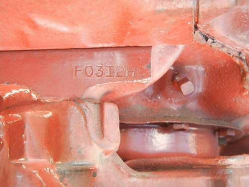

Hallo zusammen.
Habe mir einen '65 Chevy Impala 327ci aus USA geholt.
Um den anzumelden brauche ich noch ein Datenblatt für den 5.7l, 350ci das lt. Vorbesitzer in 70er Jahren nachträglich eingebaut wurde.
Bei tüv nord hieß es, es ist kein Problem. Wird 2-4 Tage dauern bis die Papiere da sind. Braucht man nur extra ein Datenblatt für Auto und ein für Motor. Das war vor ca. 3 Wochen.
Gestern hieß es für Motor haben die noch kein Datenblatt gefunden.
In 1970 wurde der 5.7l bei Impala auch verbaut...
Kann mir jemand helfen?
Hat jemand ein Datenblatt für 3970014, 350ci, 5.7l original chevy engine, oder Impala mit dem gleichen Motor?
Danke im Voraus...

Erstens: Datenblätter gibt es vom TÜV Süd.....TÜV Nord holt die da nur
Zweitens: Die motornummer sagt nur welche Bohrung der hat...Leistung usw..das weiss keiner das ist dann abhängig wie verbaut
Drittens: Versuch einen Katalog zu finden, Prospekt denn 66 gab es den 57er schon im Impala, glaub ich
Ansosnten gilt wie immer: Wenn man den TÜV mit der Nase auf Zusatzeinbauten stösst stellt er Fragen für die er Antworten will. Und zwar ihm genehme....
hallo auch 66/67 gab es den 5,7l noch nicht im impala.da der motor nicht orginal ist wirst du auch kein passendes datenblatt finden und wohl auch probleme bei der zulassung bekommen.
Ist der Austausch-Motor denn wirklich eingetragen?
Wenn nicht, guckt na nämlich - meiner Erfahrung nach - keiner so genau hin :)
Und Probleme bei der (Oldtimer)-Zulassung gibt's ohnehin nicht, da beides (Fahrzeug und Motor) zeitgenössisch (!) ist und kein "Tuning" (für's TÜV-Verständnis) vorliegt. Ansonsten solltest Du anhand der Motornummer rauskriegen, von welchem Spenderfahrzeug Dein Motor stammt. Dann klappt's auch mit dem Datenblatt.
Meine Recherche für 3970014 hat ergeben:
68-79, 350er, 200-300 bph, car & Truck, LA built Camaro, 2 & 4-Bolt,
350 69-77 Pass,Chevelle,Camaro, Nova,Monte Carlo 2 or 4 bolt,
350 69-79 Truck 2 or 4 bolt main,
350 72 Corvette late '72,200 HP,255 HP 4 bolt main,
Einfach mal googeln...
Gruß aus Karlsruhe
Ulli

Bis '69 nur 302, 327 u. 396ci und größer ab '70 auch als 350.
Das Problem ist nur das es 5.7 nicht in diesem Auto gab und das Datenblatt somit nicht ausgestellt werden kann,
da es keine Daten für den Eintrag in den Fahrzeugschein gibt, wie Höchstgeschwindigkeit, Abgase usw. wie die beim TÜV mir das erklärt haben.
Deswegen brauche ich jemanden der das gleiche Motor in einem '65-'69 Impala eingetragen hat um an die Daten zu kommen.

Wenn es Daten gäbe, b.z.w. ein Datenblatt von solch einem Fahrzeug mit diesem Motor gäbe, dann hätte es der TÜV Süd. Hat es aber scheinbar nicht. Am besten direkt mit dem TÜV Süd in Verbindung setzen. Wenn die nichts haben, wirds teuer, komplett neues Datenblatt erstellen lassen. Oder passenden Motor rein, danach wieder umbauen.

65/66 passt
die nummer sollte passen nur so zum vergleich
