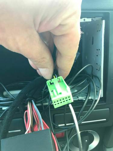

Hallo Leute ich war bei einer Werkstatt und habe mir den Adapter einbauen lassen für mein Pioneerx3700 die müssten noch 2 Kabel vom Sicherungskasten ziehen nun dachte ich super. Die Enttäuschung kommt aber jetzt, die 2 hinteren Lautsprecher funktionieren nicht mehr, und ich weiss auch warum das grüne Kabel mit dem 12 Pin ist nicht angeschlossen das wäre nämlich für die hinteren Lautsprecher so ein Mist. Gibt es ein Adapter wo alle diese Stecker dabei hat ? :mad::rolleyes:
