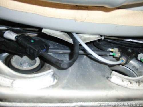

Ich hätte eine kurze Frage an die Fahrwerk-Guru's:
Gleich vorab:
KEINE Airmatic und der Dicke steht 24/7 draussen.
Vor einigen Tagen ist mir am Morgen aufgefallen, dass mein Dicker hinten "verdächtig tief" liegt.
Normalerweise beträgt der Abstand zwischen Reifen und Unterkannte des Kotflügels geschätzte 2-3cm,
also steht das Heck "über" den Reifen.
An diesem besagten Morgen war das Heck über Nacht um ca. 5-6 cm abgesackt. Der Reifen wurde also um die 2-3 cm vom Kotflügel überdeckt.
Beim Anlassen hat sich die Nivauregulierung sofort "erholt" und den Brummer innerhalb von geschätzten 15-20 Sekunden wieder in die richtige Höhe gepumpt.
Fahrverhalten, Dämpfung usw. ist wie gewohnt, also scheint soweit alles OK zu sein.
Nach ein paar Stunden Herumstehen und Warten auf's Herrchen vor dem Büro war das Heck ebenfalls immer noch oben.
Heute Früh - nach ca. 16-20 Stunden Stehzeit:
Dieselbe Geschichte ... Der Arsch des Dicken liegt quasi am Boden :D
Kann der Grund darin begründet sein, dass die Temperaturen nachts zzt. so um die -15 bis -20 Grad liegen und sich dadurch die Luft aus den Bälgen verflüchtigt? (Sorry für den laienhaften Ausdruck)
Hatte bisher keinerlei Auffällligkeiten bemerkt. Das Phänomen tritt erst auf, seit mein Namensvetter eine Eisschicht über Europa zieht.
Vielen Dank schon mal für eure Antworten.
lg
Dieter

Es liegt sicherlich nicht daran, daß die Luft in den Luftfedern durch Temperaturabsenkung an Volumen verliert. Das würde niemals so viel ausmachen. Ich schätze eher, daß Feuchtigkeit am Regelventil gefroren ist und das nicht mehr 100%ig dicht schließt. Die nächsten Tage soll es vielleicht ja mal wieder knapp über 0°C sein. Schau' mal, ob es dann auch noch auftritt.

Falls es nicht die Kälte sein sollte, wie der general1977 sagt, kann es sein daß ein Druckluftschlauch zur Luftfederung aufgescheuert wurde - wäre eine Erklärung wenn das ganze einseitig passiert. Wenn beidseitig dann eher die Pumpe oder ein Ventil der Pumpe undicht. Ich hoffe für Dich, daß es ein gefrorenes Ventil ist ;)
Nun ja, meiner macht das nicht und das ist imho auch kein typischer Fehler. Ich würde mal die ersten Plusgrade abwarten. Solange er so langsam absackt, besteht ja auch keine Gefahr für den Kompressor.

Heck sackt nach längerer Standzeit ab? Na das klingt doch verdächtig nach einem undichten Ventil, einer undichten Schlauchverbindung oder einem undichten Druckspeicher.

Mir hat der :) gesagt, er tippt auf Vereisung eines Ventils, ich soll mir da keine Sorgen machen und auf warmes Wetter warten. Hoffen wir, dass er recht hat.

Das gleiche Problem hatte ich auch im letzten Winter. Manchmal absacken nach 6 Stunden, manchmal erst nach 2 Tagen und immer nur links hinten.
Etliche Werkstattbesuche, immer verbunden mit der freundlichen Nachricht es konnte nichts gefunden werden/es ist alles in Ordnung und langsam aufkommender Frust bei mir.
Ich blieb hartnäckig und habe das Auto immer wieder in die Werkstatt gestellt.
Irgendwann kümmerte sich dann ein anderer Mitarbeiter um mich und plötzlich wurde eine Undichtigkeit gefunden. Bälge wurden getauscht und seitdem alles dicht. Auch in diesem Winter bei gleichen Temperaturen (bis -20 Grad).
Also, hartnäckig sein, nichts erzählen lassen, an der Temperatur etc. kann es nicht liegen.
