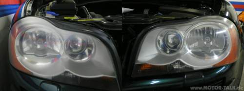

.... frei nach dem Motto "Bilder sagen mehr als 1000 Worte" zeige ich Euch ein Ergebnis von Heute
Ich war schon auf der Suche nach besseren Scheinwerfern :-)
Links unbehandelt rechts behandelt.

Vergleich-2

Und wie lange hält der Spass? Vor allem würde mich interessieren, ob die Scheinwerfer jetzt noch dicht sind, oder
ob's bei Regen Kondensbildung gibt.
Melde Dich doch nochmal, wenn Du einen Erfahrungsbericht abgeben kannst.
Übrigens die Homepage von denen ist ziemlich leer ...
Grüsse
Andy
Das Polycarbonat-Gehäuse hat eine relativ harte Oberflächenbeschichtung - für gewöhnlich aus Epoxydharz.
Epoxy ist hart, schützt also vor kleinen Kratzern.
PC ist schlagzäh, spittert also nicht.
Zusammen ergibt das eine relativ kratzfeste Oberfläche mit elastischer Basis.
(Wer wissen will wie zäh PC ist der möge mal eben seine Weihnachtslieder-CD abknicken)
Ich habe dieses "Aufpolieren" schon damals beim Mercedes belächelt. klar glänzen sie wieder. Nur diesmal genau so lange bis du einmal ordentlich Split draufkriegst und paarmal in der Waschanlage warst.
Hättest mal lieber selber poliert und derweil auf neue oder gute gebrauchte gespart ;)
Ich glaube nicht, daß die Firma um 99,- die Oberfläche abschleift, poliert und neu mit EP-Harz oder einer anderen unverwüstlichen Beschichtung versieht.
