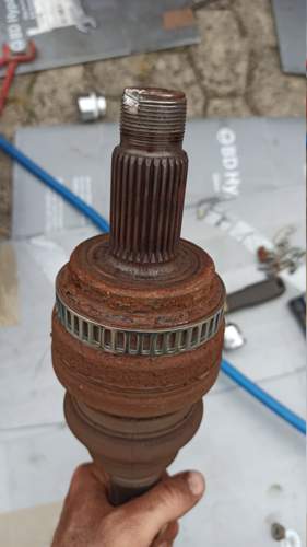

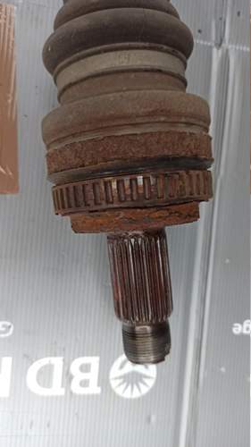

da ich es wie die Pest hasse, wenn Menschen, denen im Forum geholfen wird, nicht die Lösung ihres Problems posten:
- mit dem Plastikzahnrad war es nicht getan, nach 70 km gingen die Lampen wieder an, bei Rangierfahrt bockte die Karre wieder
- Lösung war: Fehlerspeicher auslesen und den Raddrehzahlsensor hinten rechts tauschen. der sah sehr angeschliffen aus.
- Bekam zuerst keine Verbindung über die OBD Schnittstelle, weil mein Com Port nicht auf COM1 eingestellt war
Ich hab zwar das gefühl, dass der Dicke in langsamer Kurvenfahrt im 2. Gang manchmal noch ein wenig bockt, aber dafür ist das rupfen im Kreisverkehr nach wie vor weg.
Also nochmals lieben Dank an alle, die mir hier so tatkräftig geholfen haben!!!! Eine Spitzen Community!
@wheelzofsteel schrieb am 07. Dez. 2022 um 23:42:20 Uhr:
Wenn du nur den Sensor getauscht hast und nicht auch den Sensorring, wird der neue Sensor auch wieder abgeschliffen werden.
Ggf. kann man den Sensor mit eine Unterlegscheibe so einbauen, dass er nicht schleift?
Danke für den Hinweis, ich habe mit einer Tiefenlehre die mittlere Tiefe bis zum sensorring gemessen und den Sensor "Flansch" um 3/10 mm unterfüttert mit einem unterlegblech (endlos von der Rolle, zugeschnitten)
Hier sollte nicht schleifen und der ABS Sensorring sieht auch nicht korrodiert aus.
