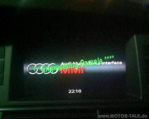

ich habe mir einen S6 mit MMi 2G gekauft (6/2008)
Nachdem die Navi DVD von 2008 war, habe ich heute eine Navi DVD 2017 eingelegt, soweit so gut.
Das Update hat funktioniert.
Dann habe ich leider etwas rumgespielt und wollte in das sog. Hidden Menü.
Hat nicht funktioniert, da meine Software 5140 ist.
Jetzt steht auf einmal in meinem Startbildschirm nicht mehr S6, sondern MMI... und mit grüner Schrift
quer darüber "Engeneering Sample".
Was hab ich da bloss angestellt...?
Bin für jeden Tipp dankbar.
Gruß Robert.

@"Hat nicht funktioniert, da meine Software 5140 ist."
Das hat mit dem SW Stand nichts zu tun, das Menu muss per Diagnose freigeschalten sein um da rein zu kommen egal welcher SW Stand!
Die grüne Schrift ist das Engineering menu!
Wenn das MMI aus diesem untermenu nicht mehr rauskommt dann hast du ein Problem!
Das kann man nicht so einfach wieder herstellen!
Es sollte mit einem Update auf 5570 eigentlich wieder funktionieren.... sowas passiert zb auch wenn man das MMI update nicht vollstänig ausführt. Dann fehlen Hintergrundbilder/Dateien die nicht angezeigt werden können.
Das würde ich mal prpbieren... dann mit VCDS codierngen kontrollieren.

Es geht nicht um das Stadtlogo...
@derSentinel schrieb am 25. August 2017 um 08:55:12 Uhr:
Es geht nicht um das Stadtlogo... ;)
Ich denke schon....wenn man das Geschriebene richtig interpretiert
Gruß Robert.
@Senti
Ich denke schon, dass er den Startbildschirm meint.
Mein angehängtes Bild entspricht genau seiner Beschreibung.
MfG
am 25. August 2017 um 12:14
Ich denke, du hast im Hidden ein falsches Startbild ausgewählt. Wenn du das rückgängig machst, passt alles wieder.

Shadow MV6 hat es genau getroffen.
Es geht nur um den Startbildschirm, das MMI funktioniert sonst wie vorher.
Ins Hidden Menü bin ich gar nicht reingekommen (nicht freigeschaltet!?)
