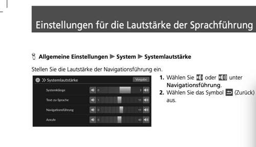

1. Ich schaffe es nicht, die Navigationsansagen zu deaktivieren. Ich finde keine entsprechende Einstellung in den Optionen. Wie bei den meisten Fahrzeugen lässt sich die Lautstärke der Ansagen reduzieren während eine Ansage läuft, aber das geht nicht unter den Wert 1. Ich persönlich mag keine Ansagen, weil die gefühlt immer dann kommen wenns grad garnicht passt. (Telefonat oder Lieblingssong ) Mich wundert das etwas, da es sich ja um ein Garmin-Navi handelt. Da kann man das normalerweise deaktivieren. Wenn jemand herausfindet, dass es doch geht und ich es nur nicht gefunden hab, dann erleuchtet mich bitte.
