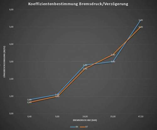

Noch ne Zusatzinfo, hab mir letzte Nacht mal ne leere Lange Straße gesucht und 3x am Stück reine ABS-Bremsungen über den Handbremsen-Schalter aus 40kmh durchgeführt, ohne das Bremspedal zu berühren. Danach die Temperatur per Hand gefühlt: genau andersrum. Vorne fast heiß, wie erwartet normal, hinten lauwarm. Bei Gefahrenbremsungen mit ABS Eingriff, selbes Bild, halt Beid-Achsig ein wenig wärmer, weil volle Bremslast anstatt 60% über rein ABS/ESP.
Warum dreht sich alles um, wenn der HBZ nicht die Primärrolle im Bremsvorgang übernimmt? Hab ich den eventuell wieder geschrottet durch Pedalentlüftung?
Hat irgendwer eine Idee? Hab ich was vergessen?
Vermutet wer Luft im ABS durch unvollständige Entlüftungsroutine?
Heute Nachmittag fahr ich schnell auf den Bremsenprüfstand, mal sehen wie die Kraftverteilung bei Gleichem Pedaldruck ausfällt, ich lass VCDS mitlaufen und versuch einen Wert zu halten.

Themenstarteram 25. Juli 2019 um 18:25
So. Endlich. Danke für's warten, aber die letzten Tage waren die Hölle. Privat und Beruflich. Aber genug beschwert. :D
Das hier aufmerksam gelesen werden sollte, erübrigt sich denke ich spätestens JETZT!
Der Übeltäter ist der Führungsbolzen und die dazu passende zylindrische Bohrung. Hierbei handelt es sich um eine sogenannte Spielpassung der Form 6H7/f7. Diese Passung lebt davon, dass der Bolzen immer kleiner ist als die Buchse. In Zahlen: Das Loch besitzt nach DIN EN-ISO 286-2 (2010-11) bei t=25°C ein ein Mindestmaß von 6,015mm und der Bolzen ein Höchstmaß von 5,972mm. Berechnet auf die Fläche, bleibt kaum ein Spiel, Lithiumverseiftes Fett oder PTFE-haltige Mininimalschmierstoffe/Trockengleitmittel lassen im Originalzustand alles reibungslos funktionieren. Der Faustsattel kann sich in beide Richtungen frei um mindestens das Maß des Lüftspiels zwischen Reibbelag und Scheibe bewegen.
Das schöne ist, die meisten hier und im Nachbarfred berichten, es sei alles freigängig. Das war auch bei mir nicht anderes. Aber leider nur in eine Richtung, oder hat jemand die Freigängigkeit zum Totpunkt geprüft? Überlegt mal schnell, 16mm Dicke je Reibbelag, der Kolben fährt kaum noch aus. Der Bolzen ist am Ende seines Weges, am Hinteren Ende des Lochs, nenne wir es Spaßeshalber Hinterer Totpunkt. Und dieser Totpunkt wandert langsam aber Sicher nach vorne, ähnlich, als wären Fussel im USB-Anschluss des Smartphones - den Stecker bekommt ihr da nicht mehr drauf - und je fester Gedrückt wird, desto kompressibler agieren die Fremdkörper. Aufgeschwemmtes Fett, Luft und Korossionsrückstände. Und plötzlich gibt es kein Lüftspiel mehr am äußeren Belag, der Kolbenseitige Lüftet noch Ordnungsgemäß. Er würde so gerne weg von der Scheibe, aber das "Druckkissen" in der Bohrung verhindert das, bis der Belag auf den Wert "Lüftspiel+reduzierter Raum des Führungsbolzens" geschrumpft ist. Und bis dahin drückt der Bolzen den Dreck tief ins Loch und der Sattel den Belag an die Scheibe.
Das ist auch der Grund, warum es nach dem Belagwechsel auftaucht. Es ändert sich ansonsten kein Arbeitsbereich, außer jener und der des Bremskolbens. Angenommen der Belag wäre nur halb so dick, in etwa 8,0mm - hätten wir gar keine bis wenige Probleme mit dieser Symptomatik. Dann ist in Totpunktrichtung die Bohrung lang genug, die Luft ist nur noch gering komprimiert und die Freigängigkeit wäre gegeben. Im Grunde ist es nur sehr unglücklich, dass die Beläge eine solche Stärke aufweisen.
Zum Druckkissen: genau das habe ich entfernt, mittels HSS-Bohrer - wie eine Bohrschnecke alles nach vorne geholt (nur mit der Hand, ohne Maschine!!), gut gespült und nur leicht gefettet (Würth Lithium-Hochtemperaturfett). Die Luft hatte dann die Möglichkeit, bei der Kompression zu entweichen, ganz raus habe ich sie nicht bekommen, aber die Freigängigkeit ist gewachsen. Rapide. Aber es wird nicht lang halten, dann drückt dich am j6 wieder Luft nach hinten vorbei. Abhilfe schafft nur das, was VW mit dem 3AA 615 424 A getan hat. Längeres Loch (+4,0mm) und kürzerer Bolzen (-3,0mm). Das ist kein Zufall. Sogar die Manschette hat sich geändert.
Aber VAG ändert nichts, was gut läuft, siehe Sattel vorne. Bei dem gabs nie Probleme. Und die einzige bauliche Veränderung am Sattel Vorne zu hinten ist (bis auf die Federklammer und die EPB-Mechanik) die Bolzenführung - Vorne in EPDM Vierkantringen, hinten in einer Buchse, die ich ab sofort nur noch als mieseste Fehlplanung der letzten 2 Jahrzehnte bezeichnen werde. Und wer jetzt sagt "eyy du spasd beim b7 gabs auch probeleme!!1!" -dem sei gesagt: ja. vereinzelt. bloß bleiben noch 2 andere Möglichkeiten, die in Frage kommen:
- Kolben des Betroffenen Sattels (freigängigkeit leicht festzustellen, dauert keine halbe Stunde)
- EPB-Druckmutter, dafür muss leider der Kolben raus - allerdings mit dem Ausschlussverfahren "Grundeinstellung" ebenfalls machbar und mit zweifelsfreier Sicherheit nichtig
Ein witziger Fall ist allerdings @FH_84 - Bremszange (mit den Besagten Löchern) getauscht - keine Besserung. Auch nicht ungewöhnlich, oder hast du das Druckkissen entfernt? Wahrscheinlich ist jetzt mehr Druck im Hohlraum als zuvor. Ich habe durch drehen, pressen und Verkanten des Führungsbolzens gute Ergebnisse erzielt, hält aber leider wie angesprochen nur temporär.
Auch Bremsschläuche müssen nicht kategorisch ausgeschlossen werden, eine Membranwirkung ist mir sowohl von PVC-Druckluftschläuchen als auch Hydraulik-Gewebeschläuchen bekannt. Die Chance ist aber verschwindend gering, aber wer tauschen will, Fischer Hydraulik hat mich positiv Überrascht.
Schließt die festen Leitungen aus, das ABS und die Reibbeläge/Scheiben. Zwar neigen die ATE Ceramic auf der Hinterachse zu erhöhter Wärmeentwicklung aufgrund des erhöhten Reibwertes, allerdings bleibt das im Rahmen, und tritt nur bei tatsächlicher Verwendung der Bremse auf, und nicht im Drucklosen System.
Meine Ergebnisse können sich sehen lassen, knapp 110°C kälter, wir Sprechen von VL/VR 50 und HL/HR 30-35, vorher waren es 120°C
