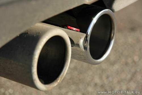

Hallo Leute , habt ihr evtl ein Rezept gegen solche Endrohre ? Gemeint ist der Rost IN den Endrohren !

Ich empfehle Nevr Dull....getränkte Watte, einfache Anwendung!
Erhältlich bei ATU, Baumärkten etc. ;)
jepp nevr dull...
SCG Killer Chrome und Autosol?

spaß bei seite. ich hab natürlich von anfang an die endrohre gereinigt,da ists nicht schwer sie sauber zu halten. wenn aber erst mal flugrost da ist,ich weiß nicht was da gut ist. mit nevr dull kenn ich mich nicht aus. wenn es nur stahl ist,würde ich feine stahlwolle nehmen.
Andreas
Mit der wenigsten Anstrengung geht es wohl mit einem Polierball auf einer Bohrmaschine und einer Stahlpolitur, wie z.B. der Menzerna Metal Polish Cream. Wenn der Rost zu stark ist, vorher mit Stahlwolle von Hand vorarbeiten.

Nein, nicht AN die Endrohre, aber IN die Endrohre. Denn genau das will er ja.
Ich würde auch Nevr Dull empfehlen, da das Mittel bei nicht vollständigem Auspolieren auch einen leicht schützenden Film hinterlässt. Des weiteren kann ich noch das gute alte Elsterglanz empfehlen.
Übrigens besteht Flugrost aus feinen Eisenpartikeln, welche aus der Umwelt (z.B. Industriestaub) stammen und sich an Gegenständen ablagern und damit sogar einen "Rostbefall" von nichtrostenden Oberflächen vortäuschen.

ich empfehle dir zusätzlich noch einen solchen polierball.
benutze selber so einen und es geht mit dem passenden akkuschrauber hervorragend.
so erreicht auch die metallpolitur ihre richtige temperatur beim arbeiten und das ergebnis wird, finde ich, nochmal besser und auch die haltbarkeit ist etwas besser.
http://www.lupus-autopflege.de/...aschinenfutter-verschiedene-Groessen
von der größe vom polierball und ob der bei dir passt musst du halt schauen.
ich nutze den roten.

Den Polierball kannst Du Dir sparen;) Hatte ich mir für die Felgen zugelegt, nach praktischer Anwendung bin ich jedoch zu der Erkenntnis gelangt, dass es von Hand effektiver ist. V. a. muss man aufpassen, dass man mit der Polierballachse nichts beschädigt. Oder ggf. mit Klebeband abkleben. Ich für meinen Teil würde den Ball nicht mehr kaufen!
Never Dull hatte ich am 6er GTD früher auch verwendet, seit Erscheinen der Menzerna Cream Polish verwende ich diese (auch für Chrom-Leisten). Und wische damit das Innere des Endrohres auch feucht aus:D Danach kommt das Finish Kare 1000 HiTemp Wachs drauf, allerdings ist es für Wenignutzer "problematisch", da es den Samplepot mit glaube ich 56 gr. nicht mehr gibt, aktuell nur 412 gr.
