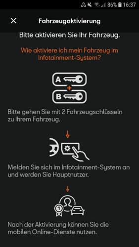

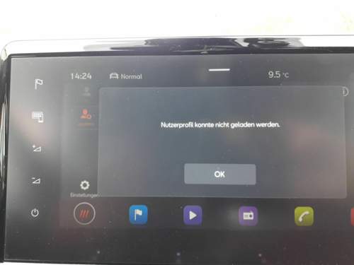

wir haben unseren Tarraco PHEV heute abgeholt (am 29.09.21) zugelassen.
Muss man was machen damit der "Globus" weiss wird?
Zuerst wollte ich mich als "Hauptbenutzer" anmelden, was aber immer wieder fehlschlägt...erst "später" habe ich gesehen, dass der "globus" nicht weiss ist.
Auch mit mein privatem W-Lan schlägt die Anmeldung fehl.
Jemand eine Idee?
Oder hat mein Händler das Auto noch nicht "freigeschaltet"?

Dein Händler muss Dich noch legitimieren. Stichwort SEAT Identverfahren. Der brauch dazu die email mit der Du Dich registriert hast und eine Kopie vom Führerschein.
Bei mir hat das damals (im August) auch nicht auf Anhieb funktioniert. Habe alles gelöscht und einen zweiten Versuch gestartet, dann ging es.
Sorry, das geht ohne Ident Verfahren. Das wird erst gefordert, wenn man besondere Funktionen wie das Auf- und Zuschließen per App nutzen will. Die „normale“ Anmeldung des Systems geht ohne (zumindest im August 21).

Hatte das gleiche Problem. Ich war legitimiert, hatte auch eine Account. Das Fahrzeug stand auch zur Auswahl. Nur der Globus blieb grau. Keine Chance gehabt. Fahrzeug sollte tatsächlich in die Werkstatt. Die Seat Hotline gab mir den entscheidendenden Tipp. Sicherung 17 x ziehen, 10 Sekunden warten und wieder rein. Zack... Und es ging. Seitdem ohne Probleme. Ouc war das Problem. Kannste auch mal googeln. Alles andere ging. WLAN, Notruf etc. Nur über den Punkt gings nicht hinweg... Bis Sicherung Nr. 17 gezogen wurde :-)

Nach dem Ziehen von der Sicherung 17 wurde es sofort weiss....
Danke RS....
