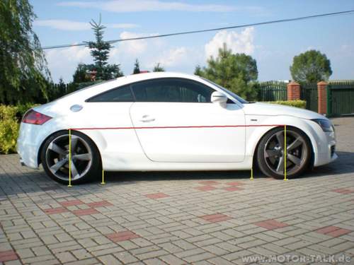

ich habe ein TT Coupé 8J 3.2 quattro mit s-line-plus-Fahrwerk.
Nun hat er aber den Audi-typischen "Hängearsch", welche auf alle Fälle weg muss.
Also dachte ich an ein Gewindefahrwerk, speziell das H&R Monotube.
Ich würde ihn vorn sicher nur 15-20mm und hinten 5-10mm tiefer drehen.
Das sollte ja auch noch wintertauglich sein, oder?
Ich möchte die ganze Aktion ohne Karosseriearbeiten durchführen (Kotflügel bördeln, ...). Ist das möglich?
Bereifung ist 9x19 ET52 mit 255/35 R19 (Audi 20-Speiche mit Serienbereifung).
Es sollte aber auch noch mit 9x20 ET45 und 245/30 R20 klappen (als Backup für nächsten Sommer).
Ich sehe halt ein Problem hinsichtlich der Freigängigkeit:
Hatte mal einen A6 Avant mit H&R Gewinde ca. 60mm ggü. Serieenfahrwerk runtergedreht (der A6 ist Serei extrem hoch). Das ganze hat dann mit 19 Zoll bei dynamischen Fahrsituationen geschliffen. Und zwar hat der Reifen am Kötflügel den Lack abgeschliffen. Und das ganze TROTZ Federwegsbegrenzern.
Beim TT habe ich keine Lust auf solche Spiele. Es soll einfach der Hängearsch weg.
Wie ist da eure Erfahrung mit dieser Tieferlegung und der Bereifung. Könnte ich Probleme bekommen? Denn im Radhaus ist es mit den Rädern und s-line-Fahrwerk schon recht knapp.
Muss halt auch Schlaglöcher usw. aushalten.
Danke für die Tipps.
Gibt es sonst noch andere Möglichkeiten, den Hängearsch weg zu bekommen?
Grüße. Tom

Habe vor ein paar Monaten ein KW Street-Comfort Gewindefahrwerk verbaut ( Gibt auch Thraeds dazu ) und bin total zufrieden mit dem Rest-Komfort !!! Finde es persönlich angenehmer zu fahren als das S-Line Fahrwerk da es mir wesentlich ausgewogener scheint !!!!
Fahre ebenfalls die Kombination 9x19 und die Freigängigkeit macht garkeine Probleme / keine Karosseriearbeiten ... nix!!
Habe vorne 4,5 und hinten3,5 cm runterdrehen lassen und bin total zufrieden ( optisch ) und habe keine Schlaglochprobleme !!
Den Hängearsch wirst du mit keiner Tieferlegung per Feder los - da muss wohl ein Fahrwerk her !!!

Ich fahre ohne Federwegsbegrenzer, fahre ohne Schleifen und habe die original 255er noch drauf !!
Keine schlafenden Polizisten / keine scharfen Kurve / keine Bodenwellen ..... machen Probleme ! Wirklich !!
Richtig !! :-))
Kein Hängearsch...
würde dir KW empfehlen. selbst bei 20er und gutem Tiefgang kein Problem bzgl. Schleifen etc.

Gibts hier eigentlich iwo Vorher-Nachher Bilder? Kann mir dieses "Hängearsch"-Phänomen nicht so richtig vorstellen (bei einem Auto *g*)
