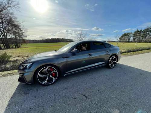

Bin jetzt Sportback Probe gefahren, wie erwähnt mit Keramik und DRC. Wie erwartet war ich begeistert. Keramik haben super angesprochen und schauen einfach mega aus.
DRC war mega und hat mir im comfort Modus sehr gefallen. Enge Kehren mit dem DRC und Sportdifferenzial a Traum.
