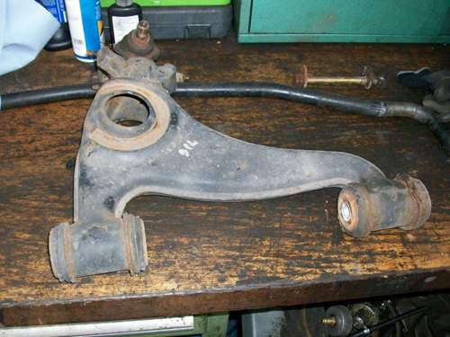

Im November 2011 riss mir das Traggelenk rechts recht unvermittelt ab (Ab hier startet also der eigentliche Bericht). HIER auch noch nachzulesen. Dann war klar, das linke kommt auch neu in den Frühjahrs-Semesterferien. Und zack, hatte ich wieder eine Reparaturliste für 2012 ;). Denn man könnte ja auch gleich mal neue Sommerreifen erwerben, 4 neue Sachs Dämpfer kommen bestimmt auch gut, und oh, ein 202er Diff aufgetrieben :). Doch der Reihe nach.
Ich besorgte: Traggelenk vorne, Domlager vorne, 4 Sachs-Dämpfer, Austausch Differential, Silentbuchsen fürs Diff, 2 neue Motorlager, 4 Energy Saver sowie Bremsflüssigkeit.
Zu den Reifen und den Motorlagern brauch ich wohl nichts zu sagen – das schütteln beim Motor abstellen ist nun weg und die Reifen fahren sich sehr gut. Es gibt HIER ein Video eines alten Motorlagers… Es war verantwortlich dafür, dass es z.b. bei Bahnübergängen laut knallte, und auch bei Bordsteinüberfahrung schlug der Motor durch (Es klapperte echt laut, auf Youtube nicht so gut zu hören).
Der Bremsflüssigkeitswechsel war ebenfalls wirklich nötig, beim Wassergehaltstester gingen direkt alle Lampen bis dunkelrot an :D. Kann nur empfehlen so ein Teil mal zu erstehen.
Domlagertausch gestaltete sich unauffällig – die alten hätten es auch noch getan, aber ich wollte ja vorn die Geräusche eliminieren, und da wollte ich eh die Dämpfer neu haben, also konnten auch die Lager neu. Im Nachhinein betrachtet kamen die Rumpelgeräusche wohl nur von den MOLAs… und bei großen Vibrationen artete das in ein Knallen aus.

Was wir dann doch nicht gemacht haben, war das Traggelenk links, denn die Querlenkerbuchsen vorne sahen so fertig aus, dass ich mir überlegte evtl. gleich komplett neue einzubauen, und verschob die Sache erstmal.
2 Wochen später wurde das Fahrgefühl dann aber abermals getrübt: Beim Lenken war bei trockener Witterung ein Knurzen, Knarren oder leichtes Knacken zu hören. Da war es mir dann egal, es war eh fast alles neu, also Attacke. Die Reparaturen erfolgten vorletzte Woche, Ziel war es, die Fahrwerksreparaturen komplett durch zu haben. Also vorne das linke Traggelenk erneuern, die Querlenker neu ausbuchsen, Umlenkhebel neu, Querlenkerlager hinten innenseitig hatte ich bei der Revision vergessen, die mussten auch dran glauben. Außerdem meckerte meine 6 Jährige Schwester aufeinmal, es sei so laut im Auto, das gefiele ihr ja gar nicht (Prinzessinnen…). Aber es stimmte, seitdem das Heulen des Diffs weg war, konnte man einen tieferen Klang wahrnehmen, der subjektiv aufgrund des Frequenzunterschieds irgendwie lauter daherkam, gerade bei den weiblichen Fahrgästen. Das Geräusch war leicht kurvenabhängig und kam eher von hinten rechts. Also neues Radlager von SKF besorgt.
Die Reparatur ließ ich in einer 100km entfernten Werkstatt in Köln ausführen, die in Mercedes-Foren immer wieder empfohlen wird. Als ich den Benz abholte kam das AHA-Erlebnis. Direkteres Fahrgefühl, direktere Lenkung, absolut genialer Geradeauslauf, und eine Ruhe beim Fahren, grandios. Hieraus resultieren mehrere Erkenntnisse:
1) Eine längere Suche nach einer guten Werkstatt zahlt sich aus.
2) Ein durchrepariertes Fahrwerk ist kein Vergleich zu den runtergerittenen Kisten.
3) Ein Radlager kann auch ohne erkennbares Spiel höllisch Laut werden.
4) Querlenkerbuchsen vorne verwachsen irgendwann mit der Alu Hülse und quellen nach außen, was zu Spiel führt.
5) Man kann jetzt leider ein Getriebelager hören (war ja klar :D ist ein leicht raues Geräusch)
