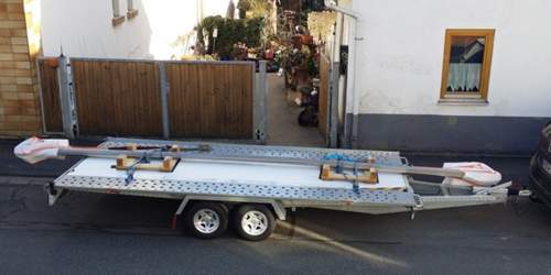

So hatte ich vor einiger Zeit mal ein Bündel Rohre geholt. Ebenfalls 6 m lang. Habe dafür aber 6 Spanngurte gebraucht... 4 Stück für Umschlingungen und 2 Stück für eine Kopflasche jeweils vorne und hinten in Verbindung mit einem gepolsterten kleinen Big Bag (300 kg SWL).
Und das war auf 'nem 4 m langen Plattformanhänger. Auf 'nem Dachgepäckträger mit vllt. 1-1,5 m Abstand der Träger oder was... würde ich mir niemals zutrauen, das ORDENTLICH gesichert zu bekommen... gibt ja allein schonmal keine gescheiten Zurrpunkte...
