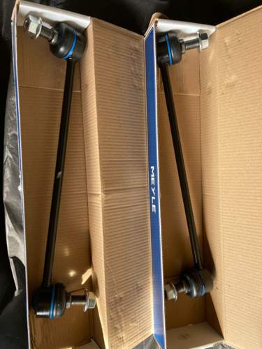

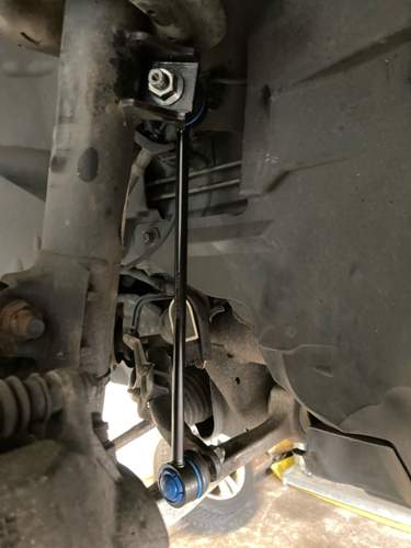

Problem wurde heute gelöst. Es war die 6 Monate alte Lemförder Koppelstange, welche sich im erwärmten Zustand kaum mehr bewegen lies. Da sie sich im Kalten zustand recht smooth im Kreis bewegen lässt hatte ich mit meiner Vermutung recht, dass es temperaturabhängig ist.

Wie bei der von mir damals…
Gute Dokumentation, habe das gleiche Problem incl. Geräusch und bin mal gespannt, ob es nach dem Wechseln der Koppelstangen weg ist. Im Dezember habe ich alle Querlenker (Topran) und die Koppelstangen (Lemförder) gewechselt, im Juni kam das Knarzen - aber immer erst, wenn er warmgefahren ist. Ende der Woche bin ich schlauer…
