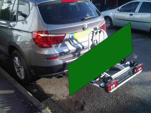

Servus zusammen!!!
Der Titel ist ein wenig blöd, aber ich wusste jetzt nicht genau wie ich es schreiben soll.
Ich möchte mir gerne auf meinen Heckträger - siehe hier: Heckträger für die Urlaubsfahrt unsere Campingstühle schnallen. Damit diese nicht verschmutzt werden und es nicht so blöd ausschaut, habe ich mir gedacht hierfür eine "schwere" Plane mit Reisverschluss nähen zu lassen; dann sind allerdings die Original-Fahrzeugleuchten verdeckt. Meine Frage, sind die Leuchten des Heckträgers ausreichend, oder sollte ich das mit der maßgeschneiderten Plane lieber lassen???
Für Eure Antworten bedanke ich mich bereits im Voraus.
Stefan

Wenn die Leuchten verdeckt sind, müssen sie wiederholt werden, z.B. durch eine Leiste ganz hinten am Träger.
Und das Nummernschild muss auch wiederholt werden, wenn man es nicht sehen kann.

Hallo Stefan, die Fahrzeugleuchten wären ja auch durch ein oder zwei Fahrräder verdeckt, zumindest teilweise. Deshalb hat der Heckträger ja die komplette Beleuchtung und das Kennzeichen. Aber daß Du einen Fahrradträger zum Transport von Gartenmöbeln verwenden willst, finde ich bedenklich. Ist wohl kaum bestimmungsgemäße Verwendung.

Wenn er die Stühle gut dadrauf gesichert hat, ist das sicherlich kein Problem. Nur eben die Rücklichter müssten, wenn sie verdeckt sind, wiederholt werden.

Da würde ich zumindest mal gerne eine grobe Zeichnung oder ein gephotoshopptes Bild sehen, wie du dir das vorstellst, wie das aussehen soll.
Mangelt mir irgendwie gerade an Vorstellungskraft.
Aus dem Bauch heraus würde ich (wenn mich sowas mal treffen sollte) sagen: Ich hab ´ne AHK, also kommt für sperrige Güter auch ´n Anhänger dran. Oder ich packe die Campingstühle ins Auto. Oder ich lasse sie zuhause, wenn ich sie nicht halbwegs normal unterkriege.
Auf die Idee, Campingstühle auf den AHK-Fahrradträger zu schnallen, wäre ich nie gekommen glaub ich.

Themenstarteram 28. April 2015 um 20:39
So sieht die "Photomontage" aus: http://data.motor-talk.de/.../photo-3798019564452250056.jpg Die Campingstühle sollen durch eine passgenaue Plane gesschützt werden und außerdem schaut´s denke ich nicht so assi aus.

Hast du es denn jetzt schonmal geschafft in die BE des Fahrradtraegers zu schauen? Oder reichen dir die Aussagen von paar Usern die da keine Bedenken haben?

Ich habe den Fahrradträger erst bestellt - von daher habe ich die BE noch nicht vorliegen - gesetzt den Fall, dass der Fahrradträger nicht als Ladungsträger freigegeben ist; was kann mir im worst case passieren??? In dem anderen Thread wurde geschrieben, dass die Ordnungshüter einen Strafzettel ausgestellt haben. Könnte aber eventuell auch die Weiterfahrt untersagt werden???

Im duemmsten Fall darfst die Stuehle vom Fahrradtraeger nehmen. Bekommst einen Strafzettel, sonst eigendlich nichts weiter.
Wenn der Traeger kommt, dann schau in die BE. Wenn es erlaubt ist, ist alles gut und du kannst so fahren. Wenn nicht, dann brauchst einen Plan B ;)
