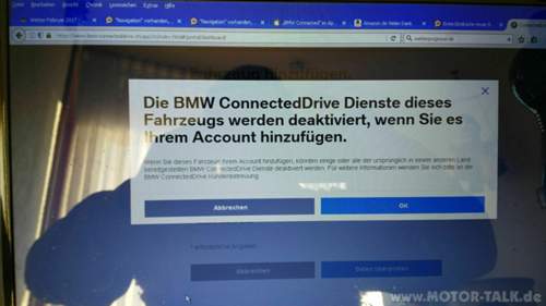

Themenstarteram 3. August 2016 um 17:06
Hallo allerseits
Bin neu hier mit einem 218i GT (BJ 2015). Zur Sonderausstattung gehört u.a. Navigation. Bei BMW finde ich dazu "Navigationskartenupdate für 3 Jahre lizenzkostenfrei über BMW ConnectedDrive ..". Bei ConnectedDrive Services habe ich mich bzw. das Fahrzeug zwischenzeitlich auch anmelden können, aber dort finde ich nichts zum Kartenupdate. Wer kann weiterhelfen?

wenn Du dich und Auto bei www.bmw-connecteddrive.de angemeldet hast, ist es eigentlich selbsterklärend.
Dort oben auf "Steuerung", dann "Kartenupdate".
Grüße!

Unter "Steuerung" finde ich keine Kartenupdates, sondern nur irgendwelche Tools für andere Dinge ("meine Bilder", "Notiz ans Fahrzeug senden" usw.)

Auch zu früh gekauft. Wirst wohl nicht um die 350 Euro herumkommen um das Update zu erhalten.
Du kannst auch-ConnectedDrive vorausgesetzt -in deinem Auto einsehen, ob dieser Dienst gebucht ist.
Unter : Menü-ConnectedDrive-Bmw Online-gebuchte Dienste-Usb Kartenupdate.
Wenn der letzte Punkt nicht unter gebuchten Dienste auftaucht, wird es nur kostenpflichtig für dich möglich sein.

Wäre interessant zu wissen, wann dein GT gebaut wurde: bis JUNI 2015 gab es die Updates nur gebührenpflichtig über den Händler, ab JULI 2015 waren dann 3 Jahre "lizenzkostenfreies Update" inklusive (also beim Händler mit ner Servicegebühr fürs Aufspielen oder "do it yourself" per Connected Drive).

Mein GT wurde im Juli 2015 bestellt und hat das Kartenupdate inklusive (letzte Woche aufgespielt). Ich habe das am Anfang auf der Connected-Drive Seite allerdings auch nicht gesehen, da konnte ich irgendwie garnichts machen (Firefox). Hatte mich dann abgemeldet und mit Chrome nochmal neu angemeldet und alles war da...:confused:
Die Übersichtsseite ist auch (gelinde gesagt) ziemlich unübersichtlich respektive "unglücklich formuliert"... Man muss schon genau wissen, wohin man klicken muss, um in die "Untermenüs" zu kommen ("Steuerung"), wo man dann u.a. die Update-Funktion findet (wofür man dann wiederum den "BMW Download Manager" benötigt)...
Wenn man aber mal so weit gekommen ist, klappt's reibungslos ;)

Also unser kleiner 218i ist am 16.06. zugelassen worden. Ich habe den gerade im Connected-Drive-Portal aktiviert und siehe da, die kostenlosen Navi-Updates sind freigeschaltet. Allerdings klappt das Portal mit dem Firefox nicht, um also alles zu sehen, besser einen anderen Browser verwenden ... :confused:
