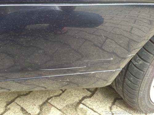

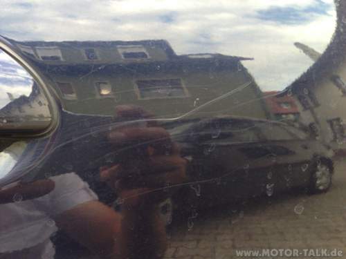

- Beschreibung Zustand, wie z.B. „Viele Waschanlagenstreifen, vorne Insekten eingebrannt, ca. 3cm langer Kratzer in Motorhaube, Radläufe aus Kunststoff ausgebissen
kleinere nicht tiefe Kratzer

Ganz ehrlich? Deine Vorstellungen hauen nicht hin. Erstmal wäre die Frage, was das Budget "nicht viel" in Zahlen bedeutet. Davon abgesehen passt die Nutzung der Waschanlage nicht zu einem gut gepflegten Lack. Egal was du da an Wachs drauf packst, die Waschanlage holt es dir in kürzester Zeit wieder runter.
Auch deine Zeitvorstellung passt nicht. Eine Erstaufbereitung ist für einen Hobby-Pfleger nicht in 4-6 Stunden zu schaffen. Stell dich auf ein bis zwei arbeitsreiche Tage ein.

Ich finde ie Zeit die der TE nennt für die Erstaufbereitung ist schon möglich, wenn auch nicht mit dem besten oder perfekten Ergebnis. Da hat jeder einen anderen Anspruch. Als ich das erste Mal den Wagen gemacht hatte, hat es auch nicht viel länger gedauert und das Ergebnis fand ich trotzdem super aus damaliger Sicht. Viel besser als vorher. Natürlich geht es auch besser, und mit Maschine noch besser.
Aber wenn man mit ein paar guten Produkten und ca 120-140 Euro 6 Stunden Zeit investiert, dann wird der Wagen danach viel besser aussehen. Für den Anpruch vieler nicht perfekt, aber die Frage ist, ob der TE bereit ist das Geld auszugeben und sich mit dem Ergebnis zufrieden stellt.
Gerade beim Punkt Politur muss man eben Abstriche machen in der Zeit.
Der Lack wird def. Glänzen und glatt sein, aber noch Swirls besitzen.
Das der Wagen dann da steht wie ein "Neuwagen" ist eben nicht machbar in 6 Std. Aber Wesentlich besser gepflegt als vorher.

Weil du damit schon häufig gearbeitet hast, kann man vermuten, dass du damit nichts demolieren wirst!? Aber kannst du damit auch hologrammfrei arbeiten?
Wenn nicht rate ich dir so zu üben: weiches Pad, z. B. Lake Country blau oder schwarz, Rausfahren mit wenig Drehzahl, kleine Teilflächen 40 x 40 cm, nicht verkanten, und eine feine Politur nutzen, die man lange fahren kann, wie Menzerna SF4000
Und ganz wichtig: ein gescheiter Stützteller, z. B. von Rotweiß, 3M in 120 -125 mm. Also welche die weich gepolstert sind.
Für die Defektkorrektur rate ich dir zum Lake Country Foamed Wool Pad. Das hinterlässt nur ganz zarte Polierspuren, und der im Gegensatz zu Schaumpads bleibt der Lack deutlich kühler.
