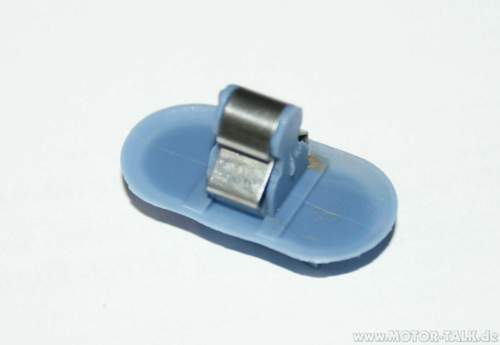

Die Heckklappe meines Dicken (Kombi, Vor-Facelift, EZ 07/05) hat sich leider entschieden, etwas gestört zu sein. Es ist die normale Serien-Heckklappe (also keine E-Heckklappe). Als ich von einer schönen Wanderung zurückkam und auf der Funkfernbedienung den Heckklappen-Knopf betätigte, machte es "Klack" -- was im Normalfall bei der einfachen Heckklappe gar nicht passieren darf. Die Entriegelung war also (warum auch immer?) unaufgefordert angesprungen und wollte die Klappe entriegeln. Leider lässt sich die Klappe aber nicht öffnen, da sie nicht korrekt entriegelt ist. Auf das Betätigen des Klappengriffs reagiert die Entriegelung aber nicht (mehr). Die Fernbedienung hilft auch nicht weiter. Temperaturen waren übrigens so knapp über 0°C, eine Vereisung müsste ausscheiden. Die 40km weite Rückfahrt mit voll aufgedrehter Heizung hat daran (erwartungsgemäß) auch nichts geändert.
Kann man die Heckklappe von innen her entriegeln und welches Werkzeug benötigt man bzw. wie muss man vorgehen? Und nein, die Lösung mit dem Finger und der Taste scheidet aus, da sie bereits probiert wurde und nicht zielführend ist :D
Alternativer Fehlersuchweg: welche Sicherung ist für die Heckklappe zuständig? Mein Handbuch führt dazu Sicherung 18 mit 30A im Ar***-Sicherungskasten auf -- nur leider steckt im Steckplatz #18 überhaupt keine Sicherung! Und ehe jetzt die Spaßvögel hier darauf hinweisen, dass damit der Fehler gefunden sei: nein, ist er leider nicht. Bei meinem Dicken sind sowohl die Steckplätze #18 als auch #22 unbestückt. Und bis auf die Absicherung der Fensterheber über #6 und #7 ist keine weitere 30A-Sicherung gesteckt. :confused:

HAbe den Motor auch aus der Plastikplatte gehebelt und schon sieht man das Dilemma .... Korrosion
Da die ganze Klappe innen furztrocken ist und auch keine Wasserspuren sichtbar sind , bleibt nur Kondenswasser
Kontakte gesaäubert und mit WD40 eingesprüht , ebenso den Motor ....
Alles wieder zusammengebaut.... funzt wieder
Die 4 Anschlüsse am Motor sind Masse , Steuerleitung Anzeige TAcho, Steuerleitung Kofferraumbeleuchtung und +12V über den Öffnungstaster
HAtte nur mein HAndy zur HAnd .... aber auf den Bildern kann man was erkennen :)
DA lassen sich in 20 min mal eben 100€ sparen :) ( ausbauen muß man ja auch bei neuem Motor )

das mit den Sicherungen kannst Du Dir sparen. Das liegt an dem Taster in der Heckklappe. Läßt sich aber in Do it your self beheben. Zeitaufwand ca. 20 min. Hier was zum Lesen

Gestern war ich bei meinem FOH, der mir die Heckklappe von innen her entriegelt und überprüft hat: es ist der Taster -- was zu den Aussagen passt, dass die Taster schon 'mal absaufen. Leider war der Taster nicht auf Lager, also muss ich in den kommenden Tagen noch einmal hin.

Der Taster blockiert durch Korosion oder Verbiegen der Druckplatte und dann kommt es zu den beschriebenen Symptomen. War bei mir (und einigen anderen) das Gleiche. Muß ja nicht immer gleich ein Elektronikdefekt sein, ein mechanischen Problem ist ja auch mal schön.
Einen neuen Taster brauchst Du aber nicht gleich einbauen. Alten ausbauen, reinigen und eine Lage Mossgummi unter die Druckplatte. Alles wieder rein und keine Probleme mehr. Funktioniert bei meinem Signum seit fast 1,5 Jahren

Hatte das Problem auch schon öfter in der letzten Zeit. Natürlich hab ich mich vorher hier informiert und die Tatsache mit der Feuchtigkeit gefunden. Nach Beobachten des Fehlers stellte sich heraus, dass es tatsächlich fast immer dann auftritt, wenn es längere Zeit geregnet hatte.
Hab dann mit meinem Schwiegervater (er hat mal beim FOH als Mechaniker gearbeitet) den Schalter ausgebaut und siehe da, unterm Gummi alles feucht.
Wir haben dann mit Moosgummi eine Dichtung um den kompletten Schalter herum gelegt, weil ich vermute, dass das Wasser durch das Hochspritzen beim Fahren in den Schalter kommt. Der Schalter geht dann zwar etwas schwerer wieder in die Blende einzubauen, aber mit dem anziehen der Schrauben zieht er sich wieder schön rein und man sieht nichts mehr von der Maßnahme.
Zusätzlich ist uns beim abbauen der Blende aufgefallen, dass diese Dichtmasse am oberen Rand brüchig ist und immer mal wieder auf etwa 1cm Länge auch ganz fehlt. Um zu vermeiden, dass dort Wasser eindringen kann, haben wir die alte Dichtmasse vorsichtig plan abgeschnitten und mit einem Moosgummi komplett erneuert.
Den Moosgummi hatte er vom FOH wo er früher gearbeitet hat und die Ex-Kollegen meinten, wenn unsere Aktion Erfolg hat, sollen wir ihnen das auch sagen, weil sie dafür keine Lösung haben, außer den Griff/Schalter zu tauschen.
Was soll ich sagen, wir haben das alles am Montag Abend gemacht und seither hat es fast durchgängig geregnet. Aber der Griff/Schalter funktioniert noch! :D

Bei meinem Signum hat immer der Taster gehangen wenn ich das auto aufgemacht habe per funk ging immer die klappe mir auf da hab ich ihn ausgebaut ,saubergemacht ,neu abgeichtet und eine stärkere feder eingesetzt und bis jetzt keine Probleme mehr .
