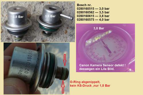

moin
den Kraftstoffdruck (KS-Druck) würde ich als fast Normal bezeichnen,
auch vor dem Wechsel der KS-Pumpe.
wichtiger sind die Förderleistung der KS-Pumpe (Bierglasprobe) und
der KS-Haltedruck nach abstellen des Motor ,
der duch den KS-Druckregler sichergestellt wird !
auch der KS-Filter ist oft Dicht!
wenn man eine Fahrt mit einem KS-Druckmanometer macht,
sieht man oft der DRuck zusamenbricht!
der KS-Druck entsteht durch den KS-Druckregler,
die KS-Pumpen bringen alle mehr Druck !
es gibt auch 3,8 Bar KS-Druckregler!
man kann ja beim Motorlauf den Rücklauf mit einer Zange etwas
abquetschen ob der Druck ansteigt.
eine elektronische Drosselklappe (EDK) wechselt man nicht,
die reinigt man und Initialisiert man danach neu.
die 40 Sekunden unruhiger Motorlauf im kalten Zustand
schieben mich aber evtl auf auf einen geringen Kühlwasserverlust ?
mfG

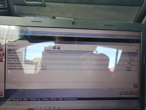

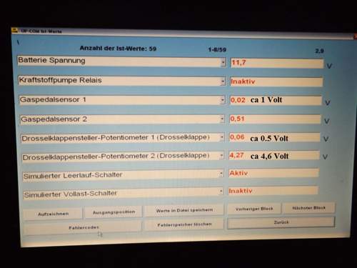

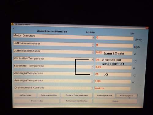

Im Anhang sende ich Mal ein paar Bilder von den Daten die ich mit dem Delphi heute morgen ausgelesen habe.
Eventuell erkennt ihr hier etwas auffälliges.
Die Drehzahl schwankt solange er kalt ist zwischen 650 bis 1500 U/min.
