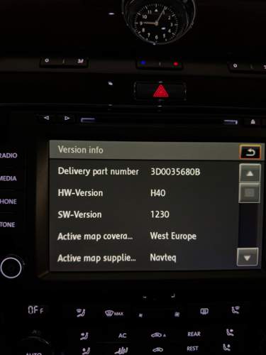

Hallo
Gibt es dazu aktuelle und verlässliche Informationen? Mein Phaeton und sein RNS sind BJ. 06.2011, eine 32 GB Ultra zeitigt allerdings eine Fehlermeldung. Die vorher genutzte 2 GB Karte, die nunmehr unwiederbringlich unter dem Fahrersitz verschwunden ist, wurde erkannt.
Falls es also mit der 32 GB Karte ab diesem BJ gehen
sollte
, ist die Karte vielleicht aus anderen Gründen inkompatibel; ich werde ohnehin neue Karten bestellen, nur wüsste ich vorher gerne, ob ich tatsächlich nur 2 GB Karten verwenden kann…
Viele Grüße, Eric
Mit einem Firmware Update gehen auch größere Karten
@windelexpress schrieb am 15. Juli 2024 um 14:57:39 Uhr:
Ok, dann müsste ich ein solches Update durchführen; ich nehme an, das ist nicht ganz so einfach, oder funktioniert das per DVD / CD / SD Karte? Alternativ ein paar 2 GB SDs kaufen, falls es die außerhalb eines Antiquitäten Ladens noch gibt…
