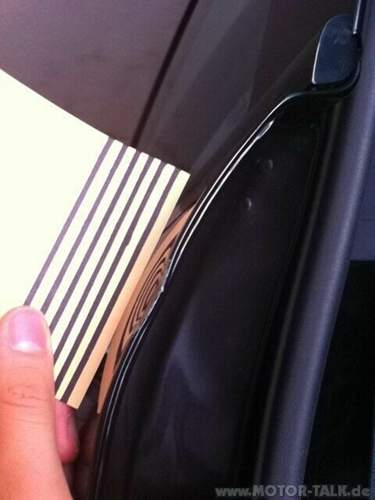

Hallo!
Ich habe verdächte Blasen an allen Türen und der Kofferraumklappe an den Falzen. Der Werkstattmeister sagte mir auch schon, dass es nicht gut aussieht und hat Fotos an MB geschickt. Heute kam deren Antwort, dass er die Falze öffnen solle um wirklich sicher zu gehen, dass es sich um Rost handelt.
An sich kein Problem, nur sagte er mir, könnte es eines werden wenn der Rost nicht so schlimm ist wie es von außen aussieht oder wenn es gar ganz etwas anderes ist. Dann stehe ich da mit aufgeschnittenen Falzen - ohne Geld für neue Türen von Mercedes.
Daher die Frage an diejenigen unter Euch die so etwas auch schon hatten: Wie wurde bei Euch verfahren?
Danke!
Viele Grüße & schönen Abend

I.d.R. werden die Falze nicht aufgeschnitten sondern mit einem Schaber nur die Versiegelung abgekratzt. Und das lohnt sich weil meistens darunter richtig Rost ist. Wenn Dein Fahrzeug noch nicht nachlackiert wurde und alle Insprktionen bei DB gemacht wurde spricht nichts dafür daß MB das nicht zahlt. Meist gibt es neue Türen, da man den Rost in den Falzen nicht dauerhaft wegbekommt.
Das sind meine Erfahrungen! Bei mir gab es 4 neue Türen und einen Farbtonangleich an den angrenzenden Teilen!
Stimme meinem Vorredner zu!
Zum einen sind die von Dir genannten Bauteile die Schwachpunkte dieses Fahrzeuges (weiß nicht, ob sie es beim Mopf in den Griff bekommen haben), noch dazu sieht ein guter Karaossie- Metallbauer mit Erfahrung an diesem Modell um was sich es sich handelt, nämlich mit Gewissheit das, was die Stuttgarter auch nach 150 Jahren noch gut können, rostende Teile verbauen.
Bestehe darauf, dass die Bauteile getauscht werden, was meiner Erfahrung nach mittlerweile gängige Praxis ist, um dem Rost einigermaßen Herr zu werden.

Denke, dass alle betroffen sind - einfach genaus suchen - spinnennetzartige kleine, kaum sichtbare, Erhöhungen an den Innenfalzen.
Mit dem Finger darüber fahren hilft auch - man spürt es sofort.
Genau zwischen der Türkante und der Abdichtwulst.

Nicht Alle aber die meisten vor allem bis zum MOPF 08! Den Rost sieht man nicht. Er zeigt sich in Forme von kleinen Blasen die sich auf der Innenseite der Tür an den Falzen entlang bilden. Ich schätze ein Laie wird das nicht bemerken. Die Blasen werden mit der Zeit größer und wenn man die Dichtnaht über den Falzen wegkratzt sieht man i.d.R den Rost!

Hallo zusammen!
Kurzer Zwischenstand: Falze wurden aufgeschnitten und die weiße Versiegelungsmasse war schon vollständig mit Rost durchsetzt. das Autohaus hat die Fotos an MB geschickt und heute bekam ich die Zusage, dass ich 4 neue Türen kostenfrei erhalte.
Da kann man sagen was man will über Mercedes, aber in dieser Sache lassen die sich echt nicht lumpen! Da ist man doch mal wieder froh keinen Reiskocher zu fahren...
