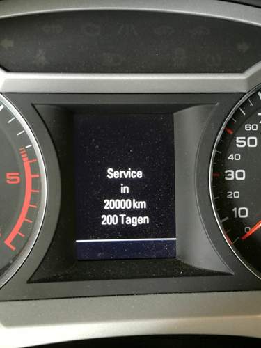

Hallo Gemeinde :)
habe folgendes Problem, habe seit einigen Tagen das Diagnosegerät Autodia S101 da ich in nächster Zeit vor habe bei meinem Wagen die Bremsen komplett zu wechseln.
Nun wollte ich auch mit dem Gerät diese blöde "Service fällig" Meldung entfernen die jedes mal beim Starten erscheint entfernen bzw. zurücksetzen.
Ich hoffe das irgendeiner mir bei dem Problem helfen kann.
Ich habe folgendes schon versucht:
- (17) Kombiinstrument --> Anpassung und dann Kanal 2 eingegeben und dort den Wert von 1 auf 0 gesetzt - leider ohne Erfolg.
Was ich auch gemacht habe ist im Kanal 45 den Wert auf 1 und auch auf 2 gesetzt (15.000 / 30.000), habe beides versucht das funzt.
Leider ohne Erfolg / es erscheint immernoch diese blöde Meldung !
Im Boardcomputer steht bei mir "Inspektion fällig seit 7700km"
Ich hoffe das ich hier richtig bin und irgendeiner hat ne Ahnung von euch ;)
Danke schon mal im voraus

Bei mir im Boardcomputer steht folgendes:
Inspektion fällig seit 7700 km
Den Ölservice kann ich zurücksetzen bzw. ändern auf 15 bzw. 30.000, das ist nicht das Problem.
Nur halt diese Inspektion fällig meldung kriege ich nicht zurückgesetzt.
vielleicht gibt es ja irgend ein kanal in dem dieses hinterlegt wird.

habe daselbe "gerät"
laut beschreibung:
STG17 - funktion 6 Anpassung - kanal 2 eingeben - wert von 1 auf 0. das setzt bei mir wieder zurück auf 30000km. (erscheint erst nach ein paar 100km im menü)
wollte es mir auf 15000km stellen aber das funzte auch nicht. dafür gingen die hinteren bremsbeläge ohne probleme zu wechseln.

Habe dasselbe Prob, Stg. 17, Punkt 7 /Anpassung gewählt und Kanal 42 bis 45 so eingestellt:
45: 2 (=flexibles Wartungsintervall, 1 für Festintervall)
43: 300 (maximale km-Fahrleistung x100)
42: 150 (minimale km-Fahrleistung x100 )
44: 730 (maximales Zeitintervall in Tagen)
Es erscheint immer noch bei jedem Start im KI "Servive fällig"
Im MMI steht unter Car/Serviceintervall: Service fällig seit 1500 km / 40 Tagen
Wie bekomme ich diese Meldung weg?
Hab schon was von Kanal 52 bis 55 gehört, aber da erscheint sowohl bei Kanal 52 als auch 53 im Autodia eine 0, darunter eingegraut 2 Spalten und 4 Zeilen mit jeweils 0 im Feld.
Die 8 Nullen in der Tabelle sind uveränderbar.
Die obere 0 kann von 0 bis 295 eingestellt werden, aber das passt nicht zum Service.
Irgendwer eine Ahnung welche Kanäle da gewählt werden müssen?
