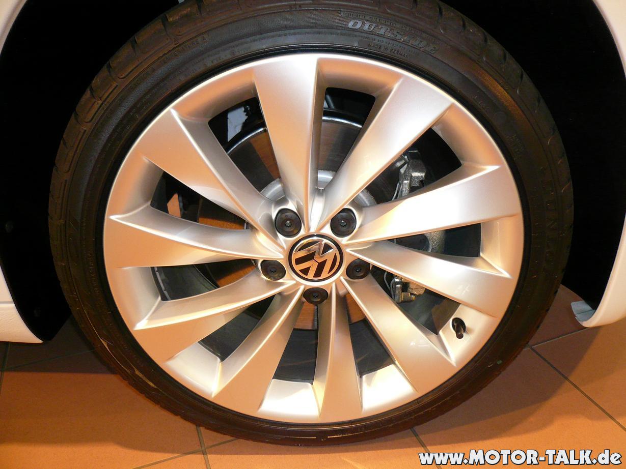

ich habe eine Frage zu den Sportfahrwerken des Golf VI.
Habe nun viel Zeit mit dem Konfigurieren diverser Comfort- und Highline-Varianten verbracht, und bin zum Schluss gekommen, dass das für mich idealste Preis/Leistungsverhältnis ein Comfortline mit Sportpaket wäre. Ich finde die 18-Zoll-Interlagos-Felgen vom Scirocco wahnsinnig schön, möchte also die Atlantas vom Sportpaket zu Winterreifen umfunktionieren und mir die Interlagos als Sommerräder zulegen.
Hierbei ergibt sich nun folgendes Problemchen: Das 18"-Sportfahrwerk ist logischerweise nur konfigurierbar, wenn man den Golf mit 18"-Felgen bestellt - was bei Comfortline nicht möglich ist.
Ist denn der Unterschied zw. dem normalen Sportfahrwerk und der 18"-Variante gravierend? Ich vermute mal, das 18"-Fahrwerk ist einen Ticken weicher abgestimmt, um den Komfortverlust durch die noch flacheren Reifen auszugleichen. Heißt also, ich wäre bei 18"-Bereifung auf normalem Sportfahrwerk härter unterwegs als ab Werk gedacht.
Oder liegt der Unterschied woanders?
Danke euch!
Um das Thema mal abzuschließen: Ich hab heute die Antwort von Volkswagen bekommen, offenbar lag ich wohl richtig mit meiner Annahme.
"Guten Tag, Herr xxx,
schoen, dass Sie sich an uns wenden! Bitte entschuldigen Sie, dass wir erst heute
antworten - durch die Markteinfuehrung mehrerer neuer Modelle erreichen uns im
Moment weit mehr Anfragen als ueblich.
Ihre Vermutung ist richtig: Das 18-Zoll-Fahrwerk ist etwas weicher abgestimmt.
Allerdings ist der Komforteindruck stark vom subjektiven Empfinden abhaengig."

Ich weiß nicht was an einem "18"-Sportfahrwerk" anders sein soll, aber
weicher ist es garantiert nicht und ausgeglichen wird da auch nichts.
Garantiert. :cool:
Und die Interlagos sind wegen der (kleineren) ET41 eintragungspflichtig.
Nimm Highline mit Vancouver. Wird billiger.  ;)

Wie schon im Scirocco-Forum geschrieben, vermute ich, dass das FW bei 18" etwas komfortabler abgestimmt ist um den Komfortverlust durch den niedrigeren Reifenquerschnitt zu kompensieren. Wenn's wirklich so wäre, fänd ich's klasse.

Beim Golf werden sogar je nach Motor verschiedene Federn/Dämpfer verbaut! Es soll sichergestellt werden, daß ein Kunde immer den gleichen Fahreindruck gewinnt, egal ob er einen leichten Benziner oder einen schweren Diesel besitzt.
Es gibt also nicht "DAS" Sportfahrwerk, sondern je nach Motorisierung ein abgestimmtes Feder/Dämpferpaket!
Skoda kommt beim Oktavia mit 5 verschiedenen Fahrwerken aus, bei Audi sind es beim A3 schon 56 verschiedene Versionen!!!
Daher gibt es auch beim 18" Fahrwerk eine spezielle Dämpferkennlinie, die vom 16/17" Fahrwerk abweicht. Ob die Federn dabei die gleichen bleiben, oder auch andere sind, kann ich dabei aber leider grad nicht sagen.
