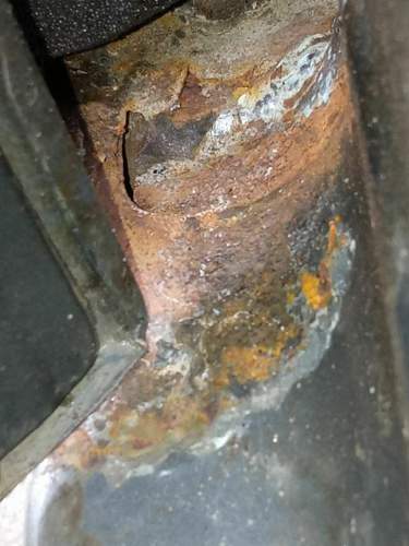

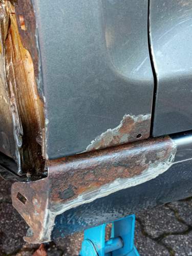

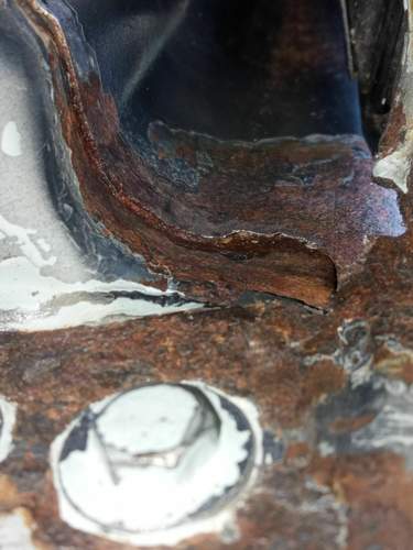

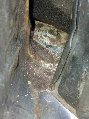

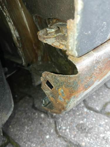

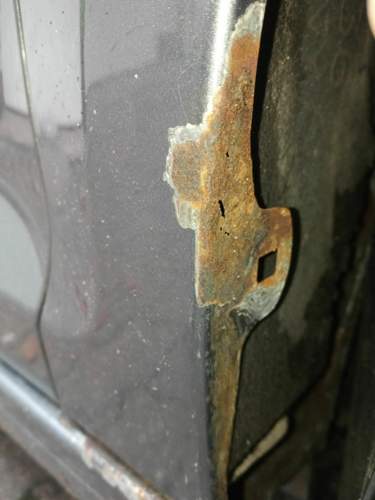

ein rostiger VW Golf (Schweller und Kotflügelspitze hinter Radkasten) lässt mich verzweifeln. Es wurde zwar mit Reinigen und Wachs versucht entgegenzuwirken, aber half nicht. Der Rost ist da und wandert nun am Schweller entlang und auch an der Kotflügelspitze herum. Die Teile sind verschraubt, deswegen.
Mein Frage: Wie bekomme ich das Wachs von den Teilen?
Erwärmen und mit alten Lappen wischen wird bis zu einem gewissen Grad klappen.
Danach mit Bremsenreiniger? Mit Verdünnung? Was ist beste?
Den freigelegten und ggf mit Schruppbürste behandelten Rost würde ich gerne mit Owatrol unschädlich machen und anschließend mit einer Rostschutzfarbe (Broxo 3in1 irgendwie so, Name vergessen) behandeln.

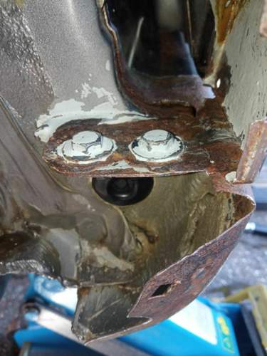

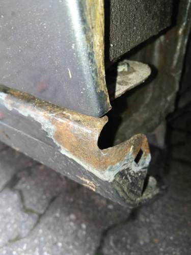

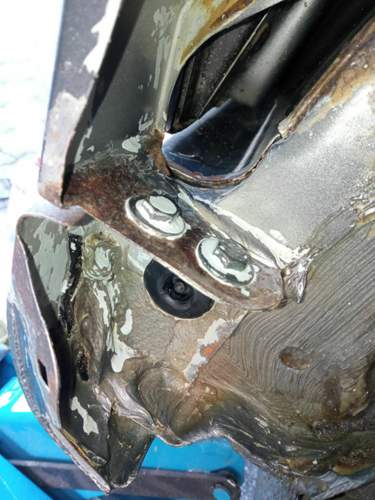

Themenstarteram 22. August 2021 um 15:27

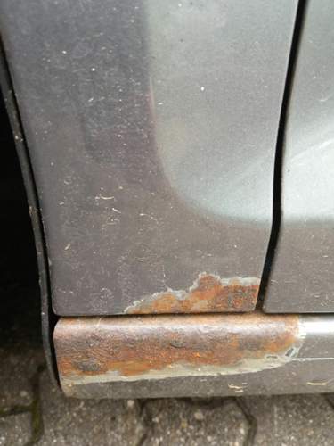

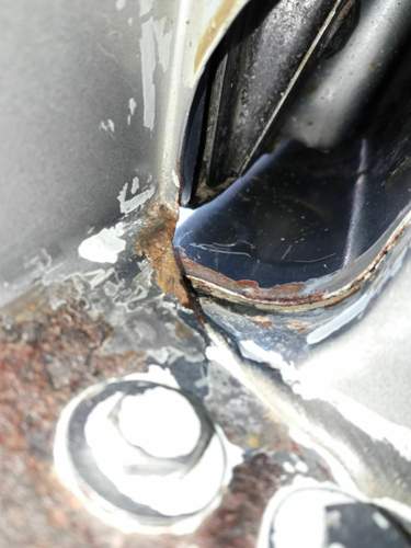

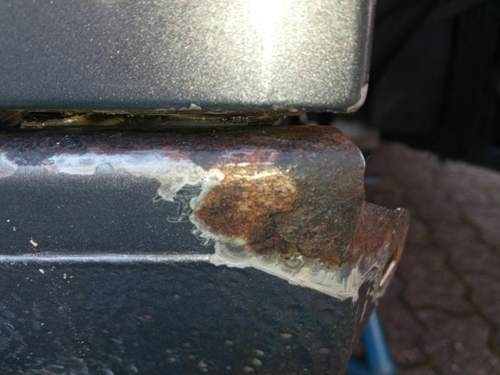

Und jetzt die Misere auf der Fahrerseite
Brantho überlackieren ist schwierig. Egal ob das 3 in 1 oder das Nitrofest.
Das muss dazu restlos durchgetrocknet sein und bei dieser 1K-Kunstharzfarbe dauert das mehrere Tage. Leider, ich habe das auch "lernen" müssen durch enttäuschende Erfahrungen (Reaktion Brantho und Folgebeschichtung). Auch wenn die Farbe trocken wirkt nach z.B. einem Tag, sie ist noch immer weich und "arbeitet" (Um es bildlich auszudrücken).
Daher hatte ich aufs "CIP" verwiesen. Schau mal auf deren Datenblatt, die Grundierung ist extra so beschaffen, dass man diese mit möglichst vielem überlackieren kann/tolerant ist. Aber auch die Trocknungszeiten beachten und ggf. verlängern.
Ich meine, dass für diese Rostschäden sogar eine TPI von VW existiert.
Sinngemäß steht da drin "Entrosten mit Bürstenstrahler und mit 2K EP überarbeiten".
