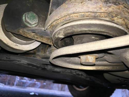

Moin! Google und die Sufu hat nur was über die Lagerbuchsen hinten ausgespuckt, die sehen bei mir jedoch in Ordnung aus.
Was eher komisch aussieht sind die Lagerbuchsen vorne. Grund der Suche ist einfach dass der Motor wenn er kalt ist beim Anfahren unter Kupplung wie verrückt ruckelt, sowie bei einem Fahranfänger ca..
Das nächste ist beim Schalten gibts immer ein Rucken, also seidenweich schalten eher selten möglich.
Und 3. wenn ich über Schienen und Pflastersteine fahre hört es sich alles andere als schön an.
Kann einer anhand den Bildern was erkennen?
Hänge Bilder von alle 4 Buchsen an, obwohl wie gesagt die hinteren sehen meiner Meinug nach noch i. O. aus.

Die vorderen Lager schauen trotz allem defekt aus, ob das alle deine Symptome verursacht weiß ich nicht, aber das mit den Bahnschwellen z.b. Schon

Ich habe bei meinem auch alle vier Lager getauscht!
Die vorderen waren nach 230tkm kaum verschlissen.
Was mich bei deinen Bildern wundert!
Einige Lager, da sieht der Aluring zerbröselt aus, bei anderen schauts so aus, als würden die nicht bündig sitzen!
Beim Einbau auf die Position der Lager achten. Es gibt entsprechende Markierungen.
Nach Einbau Achsvermessung wegen Sturz (Vermitteln durch Verschieben des Hilfsrahmens).

Bei den Straßen die wir hier haben wundert es mich ehrlich gesagt nicht dass die ausgeschlagen sind.
Die hinteren sitzen doch richtig oder?
Bei dem vorderen sitzt einer nicht richtung und der 2te ist ja komplett auseinander gerissen oder?
Wenn ich das richtig sehe: Bild 1 und 3 sind die vorderen?
Sieht der Aluring angegriffen aus!
Bild 2 und 4 die hinteren?
Ich glaube, ich habe meine bündig rein gezogen. Also bis der Rand am Rahmen anliegt. Die sehen auch relativ frisch irgendwie aus. Also das Alu glänzt noch so schön.
Aber mit deinen Anfahr- und Schaltproblemen hat das vermutlich nichts zu tun.

Dem kann ich mich nur anschließen für mich sieht da keine Buchse wirklich gut aus!
