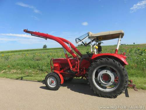

Welcher Wohnanhänger würde für einen 45PS Schlepper geeignet sein, was wäre zu beachten.
Der Wohnanhänger sollte für max. 2 Personen geeignet sein, evtl mit Fahrräder.
Ist hier die Anhängung für die Normale anhängekupplung eines Autos geeignet?

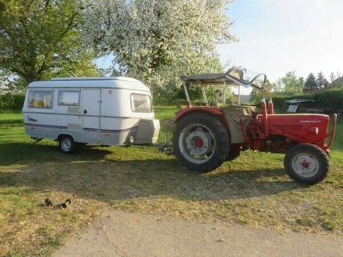

Uns so schaut nun das Gespann aus

Für Traktoren gibt es spezielle Kugelköpfe mit 50mm Durchmesser zum Verschrauben am hinteren Gerätehalter. Ich hab so einen Kugelkopf (unverkäuflich;)) in der Garage liegen und kann bei Bedarf gern ein Foto einstellen.

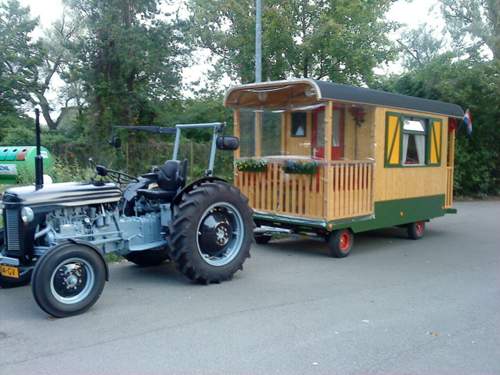

Auch ein ausgebauter Bauwagen mit WC und Heizung usw. wäre eine Alternative.
Da kenne ich allerdings die Führerscheinvoraussetzungen nicht
bezüglich zGG und Länge des Gespanns.

Dann vielleicht doch sowas ?
Da sind ja wirklich wunderschöne Teile dabei.

Die sogenannte Ackerschiene muss feststehend sein oder gemacht werden wenn dort die Kugel drauf kommt. Darf seitlich nicht pendeln.
Besser wäre evtl. ein fester Kugelkopfadapter.

Viele ziehen hinter ihrem Schlepper einen Bauwagen als Wohnwagen mit 2 Achsen, weil die immer stabil stehen, diese sind meist an der Maulkupplung angehängt. Möchte man eine Kugelkupplung nutzen, muß entweder die Ackerschiene fixierbar sein, sie darf nicht pendeln auch in der Höhe sich nicht verändern oder der Kugelpunkt muß an der Hitch-Vorrichtung fest angebaut sein.
