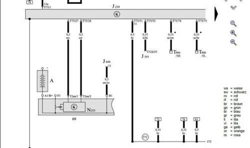

  7. 01590 Zünder für unterbrechung Batterie (N253) Airbag Leuchte leuchtet nach Codierung
Audi A6 C6/4F
Airbag Leuchte im Armaturenbrett leuchtet nach Codierung.
Fehlercode bei VCDS:
002 - unterer Grenzwert unterschritten - Warnleute ein.
Kann es löschen, aber nach 1 Sekunde leuchtet es wieder!
Hatte folgendes gemacht:
Habe mit vcds versucht Beifahrerspiegelabsenkung bei Rückwärtsfahrt zu codieren und habe einige andere Sachen versucht zu codieren (Öltemperaturanzeige, DWA schärfen mit Horn quittieren, batterieladezustand...)
Alle Codierungen haben nicht funktioniert bis auf "Optische Anzeige der Einparkhilfe im MMI".
Die Werte von den nicht funktionierenden Codierungen wurden bei alle wieder die Original Werte hergestellt.
Habe nun bemerkt (nach 2 Tagen )das die Airbag Leuchte leuchtet am Tacho.
Woran kann das liegen?

gibts da schon Erkenntnisse was den Fehler verursacht ??
Mfg
Bin zum Fachmann und der hat die Fehlermeldungen gelöscht.
Weiß aber nicht wie
Manche Sachen kann man nicht im Allgemeinen Fehlerspeicher löschen, dazu muss man direkt ins Steuergerät und ihn dort löschen.
ja wird das vom Airbagsteuergerät angesteuert ? Also bei dem denFehler löschen ?
denn der Tausch vom N253 brachte nichts
:confused:
Mfg

ist da nun das Airbagsteuergerät mit betroffen ? also irgendwie gesperrt..?
Hab auch das Problem.
Hat jemand eine Lösung um den Fehler zu beseitigen.
1000 Dank
Ich habe den fehler entdeckt: am Pluspol der Batterie ist ein Stecker angeschlossen und wenn der nicht dran ist kommt diese Fehlermeldung. Prüfen Sie am pluspol ob dieser Stecker richtig drin ist.
http://www.audi-portal.com/pic/all/A69-10543.jpg Bei diesem Bild die 2 ist der Stecker wegen der Fehlermeldung
