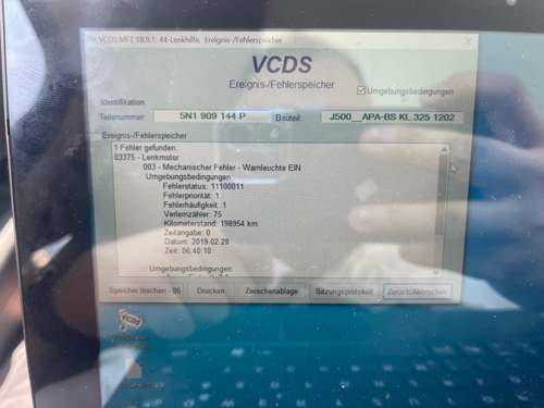

ich bin neu hier und habe ein Problem mit der Lenkung,
Fahre ein Touran 1,6 TDI 2011
bei mir war die Wickelfeder gerissen Airbag hat geleuchtet und die Tasten am Lenkrad haben nicht mehr funktioniert. Beim Einbau vom neuen Lenkwinkelsensor habe ich leider feststellen müssen das ich das falsche Teil bestellt habe, habe dann das Defekte teil zerlegt um zu schauen was defekt war -> Wickelfeder gerissen.
Habe dann beim Zusammenbau die Wickelfeder und den Mitnehmer vom Lenkrad draußen gelassen.
beim Starten ist sofort das rote Lenkradsymbol im Tacho angegangen, seitdem funktioniert die Lenkung nicht mehr.
Neuer Lenkwinkelsensor ist jetzt eingebaut und eingelernt, das rote Lenkradsymbol ist leider immer noch da und die Servolenkung unterstützt nicht.
kann mir einer helfen wie ich die Fehlermeldung löschen kann?
Fehlermeldung ist die:
03375 Lenkmotor
003 - Mechanischer Fehler - Warnleuchte EIN
Vilen dank
Manjara
55 Antworten

Beim mechanischen Fehler Flashen ? Hast du mal einen kompletten Scan ?
Ich vermute dass der mechanische Fehler zu Stande kam weil der Lenkwinkel sich ja nicht gedreht hat aber der Drehmoment Sensor an der Lenkung hat sich gedreht!

1 Fehler gefunden:
03375 - Lenkmotor
Umgebungsbedingungen:
Fehlerstatus: 11100011
Fehlerpriorität: 1
Fehlerhäufigkeit: 1
Verlernzähler: 77
Kilometerstand: 176345 km
Zeitangabe: 0
Datum: 2059.14.20
Zeit: 00:12:33
(keine Einheit): 7.0
Lenkwinkel: 0.00°
i.O.

habe das Problem gelöst!
Wer Unterstützung braucht kann sich gerne per PN melden.
Manjara
Und was war ?
Ivan
Hat jemand eine Lösung, Threadstarter hab ich schon angeschrieben aber keine Antwort erhalten.
Hat hier jemand eine Lösung?
Mfg Marco
Lenkgetriebe tauschen könnte eine Lösung sein.
das Lenkgetriebe muss nicht getauscht werden!!!
Das Steuergerät muss neu aufgespielt werden. Manjara hat die Lösung und hat auch mir weitergeholfen.
Vielen Dank nochmals.
Kontaktiert ihn wenn ihr dieses Problem habt.
Auf welche Software Version muss geupdated werden.
Habe leider auch den Fehler mit der Mechanik, obwohl die Lenkung funktioniert, die Software ist derzeit 5N1 909 114 R
Habe auf die PN leider auch keine Antwort bekommen.
Warum kam man die Lösung nicht hier schreiben, damit andere auch davon lesen können?
Danke Sascha
@Marco9981 schrieb am 26. Juni 2022 um 08:32:09 Uhr:
Weil dann alle die Lösung hätten und man dann vielleicht kein Geld mehr damit verdient .
Naja eine neue Software aufspielen kann ja nicht jeder.
