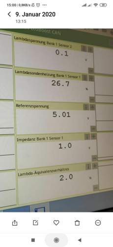

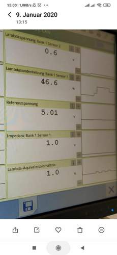

Soo, mal eine kurze Info zum aktuellen Stand: Bisher ist die MKL ausgeblieben, am Fahrverhalten hat sich auch nichts geändert. Ich habe den Wagen letzten Donnerstag unserer KFZ-Werkstatt in der Berufsschule zur Fehlerdiagnose zur Verfügung gestellt. Im Anhang mal zwei Fotos der Werte während Vollgas & Leerlauf. Im Motorraum war alles OK, die Leitungen waren alle in Ordnung. Wir haben auch unter's Fahrzeug geschaut, da war auch alles normal. Aber wie ich an dem Tag lernte, sitzt der KAT bei dem Auto im Motorraum, ich dachte immer der befindet sich unterm Fahrzeug. Der Lehrer konnte jedenfalls nirgendwo was feststellen. Also mal abwarten ob wieder was kommt.
Screenshot-2020-01-12-15-00-06-790-com-miui-gallery
Screenshot-2020-01-12-15-00-16-616-com-miui-gallery
