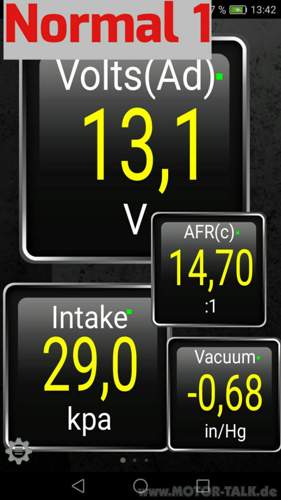

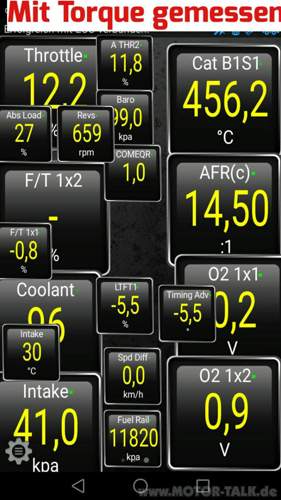

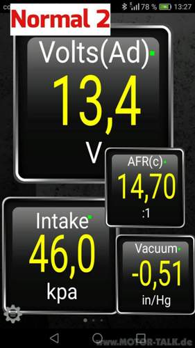

nach ca. 1/2 Jahr mal meine Erfahrungen zu Start Stop Rekuperation etc.
EFB Batterie 59 Ah
Bei Schubabschaltung 14,9 V
Normales Fahren ca. 13,1 bis 13,4 V
Gestoppt Zündung an ca 12,5 V
Zündung aus, Türen abgeschlossen nach ca 10 Minuten 12,78 V
nach ca 80 Minuten 12,73 V
mit Multimeter.
Die anderen Werte mit Torque Pro. Siehe Bilder .

Bei geringer Aussentemperatur sollte keine Rekuperation stattfinden.
Schalte mal bei Temperaturen über ca 5 Grad eine Sitzheizung an und berichte mal, was die Rekuperation macht.
Themenstarteram 9. April 2018 um 11:11
Rekuperation, sprich 14,9 volt hatte ich auch bei Temperaturen unter 0 Grad C.
Sitzheizung habe ich zwar, nutze sie aber praktisch nie.
@Sv81kw schrieb am 9. April 2018 um 13:11:20 Uhr:
14,9V hat man bei so geringen Temperaturen immer....
Wenn der Motorraum und damit auch der Sensor am Minuspol der Batterie mit der Fahrzeit etwas wärmer wird, sinkt die Spannung langsam.
Das hat i.d.R. hat aber nichts mit Rekuperation zu tun, sondern mit temperaturkompensierter Ladespannungdurch das Batteriemanagement.
(U.a, deshalb gibt es die Temperaturmessung im "Sensor" (Steuergerät zur Batterieerkennung) am Minus-Pol der Batterie)
Ob Rekuperation bei geringen Temperaturen statt findet, kannst du daher nur erkennen, ob es auch etwas längere Phasen während des Motorbetriebs mit deutlich weniger, als 14V gibt (z.B. um 13,4V oder, völlig ohne Ladung der Batterie, mit unter 12,6V o.ä.).
Das Einschalten einer Sitzheizung (Stufe egal) bewirkt bei meinem Yeti und bei meinem ehemaligen Octavia 3 (technisch nahezu baugleich zum Golf 7), dass auch bei wärmeren Temperaturen keine Rekuperation statt findet.
Sonst reagiert das Batteriemanagement auf keinen manuell eingeschalteten Verbraucher in dieser Weise.
Die Ladespannung ist dann (natürlich temperaturkompensiert) immer gleich hoch. Weder gibt es dann eine Anhebung im Schubbetrieb noch eine Phase mit abgesenkter Spannung.
Themenstarteram 9. April 2018 um 20:44
Hm,
die 14,9 habe ich bei Schubabschltung, zumindest während meiner Beobachtungen, eigentlich immer.
Während der normalen Fahrt lagen immer zwischen 13,1 und 13,4 an.
Bei SS Abschaltung ging es runter suf 2,6 und dann allmählich auf 2,5 und 2,4. Sind halt die normalen Verbraucher z.b Licht an.
Bei längerem Stillstand startet er auch mal schon bevor weitergefahren werden soll.
Jedenfalls funktionierte es, toi, toi bei mir besser, als ich es aufgrund der Berichte hier im MT erwartest hatte.
Nachtrag; Vielleicht kommt das langsame Absinken bei dir auf 14 V daher um zu vermeiden, dass die Batterie bei längerem Schubabschaltungsfahrten überladen wird ??
Viel Leistung wird die Batterie im relevanten Bereich von etwa 75 bis 100 % sicher nicht speichern können.
