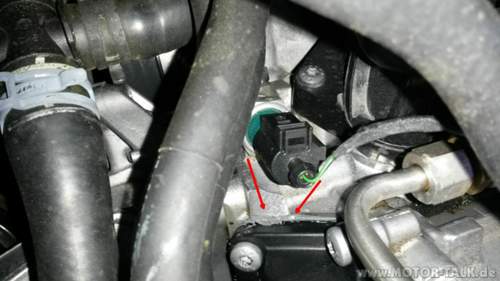

es geht um den 1.2 TSI, 86 PS, BJ. 09/2011, 29.000 km. Erstes Service wurde nach 2 Jahren in der Vertragswerkstätte durchgeführt.
Auf Kulanz, OHNE dass ich Probleme mit dem bekannten Kettenrasseln hatte, tauschte mir die Werkstatt die Steuerkette auf das neue Modell aus. Angeblich sei meine alte Kette aber schon etwas gelängt gewesen. Das ganze war vor Ablauf der Garantie, die Werkstatt tauschte den Teil auch aus, ohne, dass ich das dort zeigen musste, dass etwas rasselt. Sehr kulant!
Das war ca. im Sommer 2013.
Vor ein paar Wochen bemerkte ich, dass mein Wagen am Bereich des Steuerkettenkastens Öl verlor bzw. unten am Ölabscheider ölig war. Zudem hatte er ein kleines "Lackerl" in der Garage gemacht.
Ich weiß nicht, wie dieser Bereich genau heißt, aber er sieht am Bild 1, dass es bei dieser "Öffnung" hinausgeölt hat und der Bereich herum schon verschmiert war.
Auf Kulanz, das Ganze hat mich also nichts gekostet, tauschte mir die Werkstatt vor 2 Wochen nun den Ölabscheider. Zusätzlich wurde der Kettenkasten noch besser abgedichtet. Ich weiß nicht, ob sie alles aufgemacht haben, aber angeblich sei die Kette in Ordnung. Er rasselt auch nicht. Auf jeden Fall meinten sie, dass der Ölabscheider eventuell beim Kettenwechsel nicht gut montiert wurde und dass es deshalb etwas geölt hat. Ölstand ist aber in Ordnung!
Nun habe ich dieselbe Stelle fotografiert, also Bild zwei.
Und wie ihr seht, zu 100% trocken ist es hier nicht. Ihr seht aber sicher, dass die Werkstatt mehr von diesem "Dichtkit" auf den Kettenkasten geschmiert haben. Ich bilde mir zudem ein, dass wieder ein kleines "Lackerl" in der Garage war! Hab nun ein Blatt Papier hingelegt und werde beobachten.
Hat irgendjemand Erfahrungen mit dieser Sache? Also, dass nach dem Kettenwechsel der Motor etwas undicht geworden ist? Das ist doch nicht normal, dass er an der Stelle so ölt? Man sieht ja qausi bei diesem "Loch" auf soetwas wie ein Ölbad!

Erklär deiner Werkstatt mal das das graue Dichtmittel an die Ölwanne und das schwarze an den Kettenkasten gehört;).
Aber bist du dir sicher das es nicht noch altes Öl ist was vielleicht nicht richtig gesäubert wurde ?
Das soll ja auch ab und zu mal vorkommen;).
MFG
ich denke, man hat eine Probefahrt gemacht. Auf jeden Fall hab ich mit den Angestellten nach der Reparatur den Motor betrachtet und da war nichts ölig. Komplett trocken.
Man kommt hier natürlich schlecht hin, aber ich kann diese Stelle reinigen und dann, nach einer Fahrt, schauen, ob es wieder etwas ölig ist.
Wisst ihr eh, welche Stelle ich meine? Diese Einbuchtung... Genau hier drin sieht man das Öl. Man sieht es eh etwas auf dem Foto.
Wegen dem Dichtmittel... Da hab ich keine Ahnung.
Wie mein vorrädner dies sagte da gehört ein Dichtmittel was Schwarz ist.Wichtig ist das der Deckel sauber und trocken ist wenn man diese Dichtmasse aufträgt.An den stellen wo auch auf den Bildern sichtbar ist muss man eh mehr von der Dichtmasse auftragen so wie auch auf der TPI hingewiessen wird!!!

Anbei ein Foto von der Stelle wo ich meine, dass er das Öl verliert. Dort sieht man ja auf sowas wie ein "Ölbad". Dass er heute, nach der langen Fahrt, extrem rausgeölt hat, hab ich nicht das Gefühl. Dennoch ist es dort nicht komplett trocken.
Was für ein Bereich ist das genau? Ist es normal, dass es hier etwas "ölig" ist?
Hab das mit einem Pfleil markiert.

hab am 1. April alles sauber gemacht und bin bis heute gefahren.
Habe wieder Fotos geschossen und ihr seht, er ölt jetzt auch an anderen Stellen.
Habe alles mit einem Pfeil markiert.

Brind das Ding zur Werkstatt und sie sollten nachbessern. Die werden zwar Kotzen, aber das ist ihr Job. Der Kettenkasten musst nochmal ab und neu abgedichtet werden. Da Pfuschen mit dem außen Auftragen würde ich mir nicht gefallen lassen. Die sind ne Vertragswerkstatt und sollten es schaffen den auch nach Vorschrift vom Hersteller dich zu bekommen.

Gestern hab ich den Wagen in die Werkstatt gebracht, heute gegen Abend war er dann fertig.
Es wurde erneut die Steuerkette getauscht. Dazu noch offenbar der Ölfilter. Gekostet hat mich alles nichts. Sie haben gemeint, weil man doch ein Rasseln gehört hatte, dass sie kein Risiko eingehen wollen und gleich die Kette tauschen. Ob sie jetzt wirklich gelängt war weiß ich nicht.
Die erste Kette wurde ca. im August/September letzten Jahres (vor Garantieablauf) getauscht. Seitdem bin ich vl. 9000 Kilometer gefahren.
KM-Stand heute vl. 30000!
Das Dichtmittel ist nun schwarz!
Die Frage ist jetzt:
--> Warum hielt die zweite Kette nicht so lange? Nach so wenigen KM erneut kaputt? Wurden noch die "Rasselketten" eingebaut und nicht die neuen, stabilen Ketten?
--> Oder ist es realistisch, dass sie falsch eingebaut wurde? Wenn es quasi nach ein paar Monaten danach am Kettenkasten zu schwitzen begann?
Prinzipiell hab ich auf Mobile.de 1.2 TSIs auch mit 180.000 km gefunden. Scheinbar ist es jetzt nicht so, dass der Motor keine großen Laufleistungen schafft. Die Frage ist nur, mit wie vielen Steuerketten.
Der 1.2 bekommt eine Austauschkette von einem anderem Zulieferer, dazu Spann und Führungsschienen, Kettenspanner und die Zahnräder. Die Werkstatt sollte eigentlich nie in den Besitz einer anderen Kette kommen als die neue Version des anderen Zuliefern, da müssten sie schon eine ausgebaut haben aus einem anderen Motor. Kann man sich schwer vorstellen.
Vllt haben sie nicht alle Teile getauscht? Rasseln kann auch wenn der Spanner nicht richtig arbeitet.
Richtig, wenn man nur rechtzeitig die Kette wechselt sollte dem Motor nichts passieren, dumm nur wen man das selber zahlen muss. Jetzt kannst ja hoffen das der Motor dicht bleibt.
Das Öl muss ja raus wenn die Kette gemacht wird, vllt haben sie beim ersten wechsel das alte wieder eingefüllt mit dem alten Filter dazu. Keine gute Idee, besser ist es durch neues zu ersetzen und dann natürlich auch einen neuen Filter zu nutzen.
