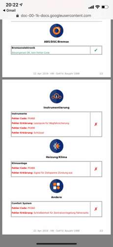

Hallo Zusammen ich hab eine 45 Ah Batterie in meinen Golf 4 (Golf 4 Baujahr Januar 2000, 1,4 16V 75 PS mit KLIMAANLAGE, KEINE Tuningteile) eingebaut, wo vorher eine entladende Batterie mit 61 Ah eingebaut war, die nicht mehr gestartet ist.
Ich hab im Internet gelesen. Die Drosselklappe muss sich neu lernen.
Bedeutet 15 min ohne Batterie und dann anklemmen und Schlüssel bis Zündung und 5 Minuten warten in der zeit klappt die hörbar auf und zu. Danach 50 km fahren um sie neu anzulernen.
Andere aussage ist:
das der 1,4 16v mit KLIMA mindestens eine 61 Ah Batterie braucht um überhaupt gestartet zu werden.
Ich hoffe nur nicht das ich mir da etwas kaputt gemacht hab.
Das Motor Steuergerät und alles andere im Cockpit leuchtet so, wie er auf vorher am laufen war.
Die Originale Batterie habe ich seid gestern Abend an meinem neuen Ladegerät angeschlossen und heute Abend werde ich es nochmal probieren, bis dahin hab ich seid heute Morgen keine Batterie angeklemmt.
Da die ROTE anzeige vom Motorsteuergerät NICHT dauerhaft leuchtet gehe ich davon aus, dass das Steuergerät nicht defekt ist.
Mit dem Schlüssel kann ich auch ganz normal alle Türe auf und zu machen. Wenn der Motor gestartet wird vom Anlasser geht er nach genau etwa 2 Sekunden wieder aus...wenn ich aber den Anlasser ca. 4 Sekunden nur zum Testen anlasse, dann bleibt der Motor für diese Zeit an.
Das ganze hab ich unternommen, da ich abends die Batterie leer gemacht hab durch Beleuchtung und Radio und so weiter, da ich nicht darauf geachtet habe, dass die Batterie davon zu leer wird.
Problem dazu, dass ich heute Abend aber spätestens morgen früh zu meiner Freundin fahren muss. Im anderen teil Deutschlands.

Die nicht funktionierende Klima hat nix mit der Batterie zu tun.
Vielleicht wurden beim Umbau des Sicherungsträgers auf der Batterie Fehler gemacht, bzw. Kontaktprobleme verursacht. Sicherung für Lüfter wäre bspw. so ein Kandidat.

Zum anlernen der DK brauchts eine spezielle Diagnosesoftware.(VCDS)
Prüfe mal alle Sicherungen.
Beim Anklemmen der Batterie kann da schon gern mal eine abrauchen.
Prüfe auch die Sicherungen über der Batterie.

Die WFS ist Aktiv ...
was da hilft, weiß ich nicht ... aber mir hats eine Nacht stehn lassen geholfen.

Mein Gedanke ist der, das die Wegfahrsperre NICHT defekt ist, sondern einfach vielleicht die Sicherung durch gebrannt ist wegen dem umklammen der Batterie.?!?
Danke, werde dort mal den Sicheren sitz ALLER Leitungen überprüfen, aber ich glaube so langsam wie ich das lese, dann weiß kaum jemand bescheid woran es wirklich liegt.
Keiner von uns hat eine Glaskugel ;)
Baue heute abend die Batterie die alte ein, die jedoch neu geladen wurde und anschließend mach ich ihn an und sollte dann nichts laufen ADAC oder Fehler suchen, es ging ja alles.
Dreht der Anlasser mit der neuen Batterie?
Wenn ja, dann ist die nicht defekt/ leer und es wird sich mit der alten (frisch geladenen) Batterie nichts ändern.
