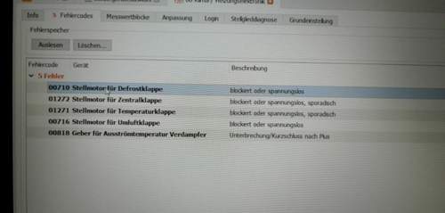

Servus, also hab die Kugel wieder. Es war tatsächlich ein Spannungseinbruch der Batterie. Nach abklemmen dieser, laden und wieder abklemmen springt der Wagen wieder an. Komischerweise kommt jetzt nur noch kalte Luft aus der Heizung, welche vorher funktioniert hat...
Ich weiss leider nicht, wo überall die Massekabel hinlaufen, dass ich diese checken kann.
Die Batterieanschlüsse selbst sitzen bombenfest und sind nicht korrodiert. Die Lima wurde auch gecheckt und liefert bei der Batterie im Standgas ca 14,3 Volt.
Hab auch schon an den Gebläseregler gedacht, welcher evtl Strom zieht. Das war ein altbekanntes Problem an meinem damaligen 5er BMW.
Ein Fehler ist aber auch noch abgelegt, irgendwas mit den Stellklappen von der Heizung glaube ich. Das Protokoll hab ich jetzt leider nicht bekommen, bzw. hab nicht danach gefragt vor lauter freuen, dass es nix gröberes ist.

6. Kalte Luft: Fehler Stellklappe kann durchaus dafür verantwortlich sein. Wenn die Hauptstellklappe nicht aufmacht kommt nichts im Innenraum an. Abhilfe: Fehler löschen (lassen) und nochmal probieren…
7. Vorausgesetzt Du hast eine Klimaautomatik: Was zeigt das Panel an ? Hast Du bspw. auf 22 Grad und Automatik eingestellt ? Läuft der Lüfter parallel zur Motorerwärmung an und läuft er immer schneller bei gleichzeitiger Erhöhung der Striche im Panel ?
8. Alternativ mal auf manuell stellen und die Lüftergeschwindigkeit erhöhen. Was passiert wenn Du am Panel "ausmachst" ? Am Besten bei "Motoraus" probieren, dann hörst Du die Klappen zufahren und beim "Einschalten" wie sie wieder auffahren.
