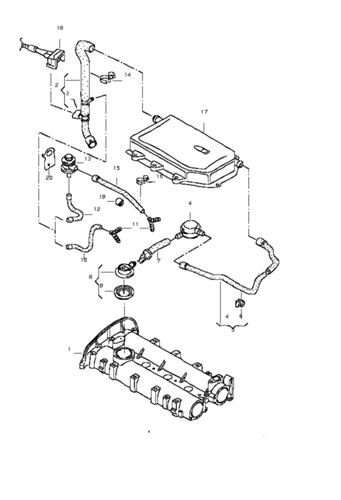

Hallo, hatte letztens auch das "frost Problem" und nun hab ich mir die Heizung MIT dem Durchlüftungssystem gekauft, und bitte auch um einen stromplan oder jedenfalls ne nummer wo dieser pin (od wie man das nennt reingesteckt wird) das andere kabel liegt ja einfach nur gegen masse (irgendwo beim Pollenfilter hab ich schon in Erfahrung gebracht), und falls jemand nen Bild hat von den einzelen schläuchen wo die lang gelegt werden ( so überblicksmäßig) wäre ich auch sehr dankbar...
zur Erklärung der "besonders freundliche" wollte mir keine Einbauanleitung/Explosionszeichnung dazu geben die ham mir gesagt das is kompliziert un das kann man nich selbst einbauen un blablub und wir machen das ihnen für 75 euro, aber da war ich mal wieder zu geizig, un hab nur das set genommen und wills selbst einbauen
also wäre über hilfe sehr dankbar

also hab mir jetzt auch eine Explosionszeichnung organisiert, jetzt müsste ich nur noch wissen wo nun dieses eine Kabel angeklemmt wird also auf welche Nummer? (irgendwo unter dem Scheibenwischermotor müsste das sein)
mfg mxerisch
am 3. Februar 2010 um 9:19
mfg mxerisch
brauner Stecker T6/6 (ist ein Pin frei und da gehört das Kabel rein)

sooo also danke noch mal an thomsonfreak, habs heute Nachmittag alles eingebaut und es war total easy (also nicht wie der besonders freundliche meinte das is kompliziert usw.) auch das mit dem pin war genau wie beschrieben, da ist nur an dem braunen Stecker genau ein Pin (Nummer 6) noch frei... dort mit rein gesteckt und ich denkmal es funktioniert, als ich nach der Probefahrt wieder @ home war, hab ich mal das heitz Element an dem Schlauch angefasst und es war auch warm (also wärmer als an am kurbelgehäuse selbst) und zu deiner Info zwecks update.... einen Bekannten (vom Fach) habe ich diesbezüglich angerufen und er meinte das ihm beim AKQ Motor nix zwecks anlernen oder update bekannt ist... also hoffe ich das es auch so ist^^

also diese Theorie muss ich leider dementieren ^^ ich habe nehmlich Heizung und Belüftung nachgerüstet (war ein komplettes Set), und die Belüftung ist auch nicht irgendwo noch zusätzlich verkabelt das sind einfach nur paar Schläuche die man zusammenstecken muss.
