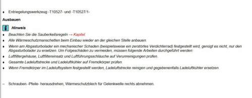

Hallo, ich muss leider meinen Turbo wechseln da der mir zusehens das Lied vom Tod spielt...
Habe den 1.4TSI, CZEA, 150PS Motor von Ende 2017.
Wenn ich mir den Leitfaden in ELSA so ansehe ist das zum Glück keine "große Sache".
Was mich ein bisschen verwundert ist dass selbst bei defektem Schaufelrad nicht zu einer Motorölspülung geraten wird sondern nur die Ansaugung abgesucht wird (siehe Screenshot im Anhang)
Wenn mein Verständniss vom Aufbau eines Turbos richtig ist dann können aber doch sehr wohl Metallspäne in die Leitungen geraten...?
Verstehe ich da was falsch?
(Glücklicherweise ist mein Schaufelrad etc noch i.o. und nur das Lager hin. Trotzdem wollte ich vorsichtshalber 2x spülen und die entsprechenden 2 Siebe vor bzw nach der ÖPu reinigen)

Moin,
jaein würde ich jetzt mal behaupten. Da beim Turbotausch sowieso ein gewisser Ölverlust durch abklemmen der Leitung entsteht bietet sich ein Ölwechsel + Filtertausch sowieso an (würd ich z. B. schon machen fürs gute Gewissen) Wenn dein Lager so im Arsch ist das die Teile im Kreislauf so groß sind das diese am Sieb der Ölaufnahme hängen, dürfte der Turbo eigentlich eh nur noch Öl in den Abgasstrang kotzen und das Auto unfahrbar sein.
Wenn es ein Lagerschaden ist, hast du den erhöten Verschleiß + Materialabrieb sowieso schon länger im Kreislauf bzw. halt im Ölfilter / Ölwanne hängen.
Tausche den Turbo, schau dir den Wasserladeluftkühler an ob er sehr versifft ist, mach einen Ölwechsel und nach 1000 km machst nochmal einen.
Ich kenne jetzt den genauen Schaden deines Turbos nicht, daher kann man das schlecht eingrenzen.

Themenstarteram 8. April 2020 um 8:37
@Kracksn schrieb am 8. April 2020 um 08:10:10 Uhr:
Dann kann ich mir das ausbauen der ÖPu ja wenigstens sparen und nur das Ansaugsieb angucken bzw. die Wanne selber sauber machen
Wenn es ein Lagerschaden ist, hast du den erhöten Verschleiß + Materialabrieb sowieso schon länger im Kreislauf bzw. halt im Ölfilter / Ölwanne hängen…
Ist ein Lagerschaden
Was genau soll ich mir den da angucken? Alles ausbauen und die Leitungen prüfen? Kühlwasser sieht bis jetzt astrein und einwandfrei aus

beschädigtes Lager hat zwangsläufig dann auch eine fehlerhafte Zentrierung der Turbine zur Folge. Größere Teile bleiben entsprechend der Bauart am Ladeluftkühler hängen.
Was oder besser, wie genau äußert sich deine Vermutung am Fahrzeug?
mein 1.4er TSI kannte weder Warm noch Kaltfahren, bekam aufs Maul und lediglich das Wastegate klapperte. Das heißt nicht das der Motor kalt ins jenseits gedreht wurde ... bevor wieder alle rumschreien. Die Turbos halten eigentlich schon was her bei dem Motor.
