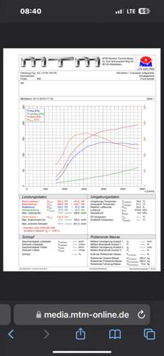

Moin ich habe Stage 1 seit Mai drauf, fährt jetzt mit 180 ps und 330 nm. Und -
vmax offen! Handschalter,mfg
Von welchem Tuner ist das ? Hab bei mir in der Nähe 25 Ps und 50 Nm für 590€ gefunden
Wo kommst Du denn her?!
Wo kommst du denn her?! Mfg blöde frage! Blöde Antwort! Das Internet habe ich schon !
Wetterauer !
50nm zu wenig! Internet! Das schöne Geld für nichts 50 nm ! MTM - ABT - Simon Motorsport offiziell für Vw sondermodel bei YouTube zu sehen 1,5 er T Roc !

Letztenendes schreiben die Tuner doch in die Konfiguratoren nur Richtwerte, weil der (unerfahrene) Kunde sowas zur Orientierung braucht. Ein vernünftiger Tuner wie FTS in Bramsche oder Siemoneit in Stade nutzt einen Grunddatensatz und spricht mit dem Kunden ab, wie es ausgelegt werden soll. Zudem sind Prüfstandsfahrten möglich bzw inklusive, weil es ohne eh nicht angepasst werden kann. Bei einem Tuner, der Werte nur auf dem Papier angibt und nichts anderes macht, als eine Software aufzuspielen, würde ich keine seiner Angaben glauben, weil es ja nur theoretisch berechnet ist. Nicht umsonst haben Serienfahrzeuge auch nicht alle exakt die gleiche Leistung und Drehmomente trotz identischer Software.
Für dw1566 würde ich also genau das empfehlen: suche Dir wenn möglich auf alle Fälle einen Tuner vor Ort und frage, ob auf dem Prüfstand nach Deinen Wünschen abgestimmt wird. Du hast ja durchaus konkrete Vorstellungen wie maximales Drehmoment, Materialschonende Auslegung und nicht zwingend eine "alles, was geht" Marschrichtung. Zum Thema Getriebebelastung (sehe da eher die Kupplung im Fokus) kann Dir der Tuner unter Umständen auch Ratschläge geben. Wichtig für Deine Vorstellungen ist, daß nicht zu viel Drehmoment bei sehr niedrigen Drehzahlen anliegt, das Drehmoment sich gleichmäßig aufbaut und kein Overboost stattfindet. Letzteres ist auch wichtig für die Traktion.
25% mehr Drehmoment und 20% mehr Leistung sind bei VW Motoren meist ein grober Richtwert für Nennwerte. Aber wie gesagt: die Nennwerte sind nur die halbe Wahrheit, wichtig ist, wie es abgestimmt ist und wurde.
