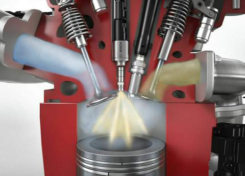

@7897civic1.5-18 schrieb am 7. November 2018 um 20:24:11 Uhr:
Ddas passiert hauptsächlich bei den Direkteinspritzer weil das ganze Kraftstoff nicht komplett verbrannt werden kann, bleibt es an den Zylinderwänden drann und durch die Bewegung vom Kolben kommt der Kraftstoff zwischen die Kolbenringe und und tropft dann in die Ölwanne somit wird das Öl mehr..
Selten so einen Unfug gelesen. Das ist wenn dann ein Problem bei Saugrohreinspritzern. Diese saugen ein Kraftstoff / Luft-Gemisch in den Brennraum, verdichten dann und zünden.
In der Zeit vom Ansaugen bis zur Zündung ist das Kraftstoff / Luft-Gemisch in Kontakt mit den Brennraumwänden und etwas Benzin kann bei kalten Zylinderwänden dort kondensieren und über die noch nicht voll ausgedehnten Kolbenringe ins Kurbelgehäuse gelangen aus welchem es aber sehr schnell wieder verdampft wenn das Öl seine 90 Grad erreicht.
Beim Direkteinspritzer wird reine Luft angesaugt und verdichtet. Beim Civic 10 ist diese dank Turbo sogar nochmals 30 bis 50 Grad wärmer, weniger Kondensations-Chance. Der Kraftstoff selber wird erst relativ spät während der Kolbenaufwärtsbewegung eingespritzt mit einem festem Spritzwinkel in Richtung Kolbenmulde und nicht in Richtung Brennraumwände. Es kann also fast gar kein Kraftstoff mit den Zylinderwänden in Berührung kommen, physikalisch unmöglich.
