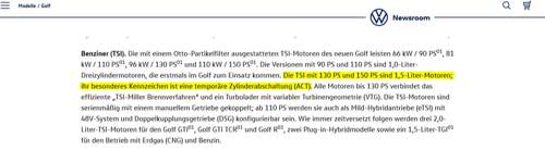

Ist es ein TSI oder eTSI?
Die Anzeige "ECO" bedeutet, dass beim Fahrzeug aktuell verbrauchssenkende Maßnahmen aktiv sind (bspw. Zylinderabschaltung oder Abschaltung des Motors im Fahrbetrieb).
Diese Maßnahmen varieren je Motor- / Getriebetyp.
Beim Golf 8 verfügt jeder 1.5 TSI über Zylinderabschaltung in Form von ACT.
Themenstarteram 18. Oktober 2023 um 6:30
Echt der hat auch die Zylinderabschaltung? ich dachte die hätten nur die 150 PS eTSI und nicht die
Schalter mit 150 PS...
Dann weiß ich auch warum der manchmal bei Drehzahlen um die 1500 beim rollen lassen so leicht vibriert...
Läuft der dann mit 2 Zylindern?
Sorry für meine doofen Fragen...
LG
Chrissi
Ja hat er. Wie jeder 1.5 TSI im Golf 8.
Ja, ACT heißt, dass temporär 2 Zylinder abgeschaltet werden.
2023-10-18-08-34-25-die-neuen-antriebssysteme-volkswagen-newsroom-mozilla-firefox

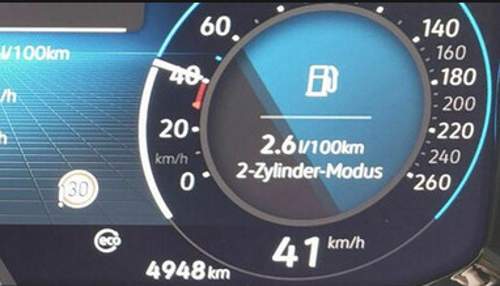

Kleiner Tipp: Wenn du im AID (Tacho Display) auf der linken oder rechten Tube den aktuellen Verbrauch einstellst, dann wird dir dort angezeigt wann er im "2-Zylinder-Modus" läuft. ;)
Somit siehst du gleich ob das leichte Brummen zu dem Zeitpunkt normal ist oder nicht.
Themenstarteram 18. Oktober 2023 um 7:37
@BlackShadow250 schrieb am 18. Oktober 2023 um 09:34:32 Uhr:
oupps.. ist mir noch nie aufgefallen... dass das da angezeigt wird. Muss ich heute abend mal drauf achten... Welches Symbol erscheint denn da?
Hier ein Bild :)
2-Zylinder-Modus (aktiv)
Themenstarteram 18. Oktober 2023 um 7:46
@BlackShadow250 schrieb am 18. Oktober 2023 um 09:41:23 Uhr:
Hier ein Bild :)
perfekt vielen Dank..... habe meinen Verbrauch immer in der Mitte stehen gehabt und nie in den Kreisen...
Das werde ich dann mal machen.
DANKE !!!!
