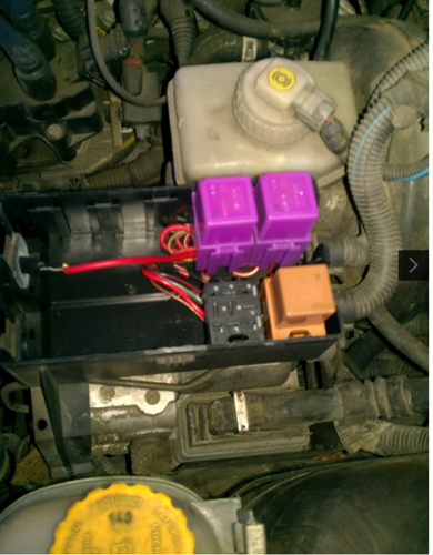

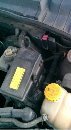

habe jetzt von einem schrauber (bekannter der in einer werkstatt arbeitet) ein benzinpumpen relais bekommen.
hoffe das das problem damit zu lösen ist. muss nur noch wissen, wo ich es einbauen bzw austauschen muss.
Auf den Bildern siehst du wo sich das Zeug versteckt.
Benzinpumpen-relais-vectra-b-2
Benzinpumpenrelais-vectra-b
